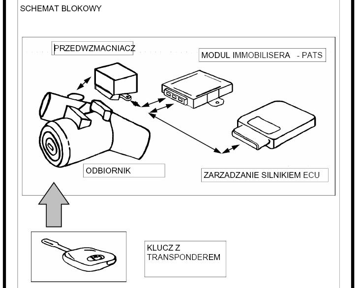

    Powiedzcie mi jeszcze jaką strukturę ma to immo w tym trupie? Widziałem że przy antence od stacyjki jest jakaś elektronika no i raczej nie jest to tylko wzmacniacz, czy tam są zapisane te wszystkie dane o kluczach itp. czy dopiero gdzieś w innym module? No i gdzie mnie zaprowadzą te przewody od stacyjki? Do modółu immo tak jak to ma miejsce np. w golie III czy do ECU czy np do licznika. Ogólnie jak to wygląda jeżeli oczywiście ktoś wie i chiał może za dużo powieziane ale ewentualnie może powiedzieć.
    Jeżeli chodzi o zasilanie immo no to reakcja była by identyczna na każdy klucz, a autko rozpoznaje matke bo ma inną reakcję. Tak więc widzi chipa.
    Gdybym znał proceure kodowania z matki to bym se bym sprawził gdybym.... ;) No nie znam bo wiadomo sam se jej nie wymyśle.

    Dzięki chłopaki!!! Tom gdzie jest w tym schemaciku podpięta pompa diesla? Idą tam 3 przewody z tego co widziałem przy pompie. Czy ten DSM to to co jest w pompie??? pod tą pokrywką? Z tego co wiem to można pompe wyciągnąć i obejść to podłanczają c sie bezpośrednio pod zawór z plusem.
    I jeszcze jedno pytanie bo coś mi nie pasuje z tym w morde fordem. Jest to niby rocznik 98 ale komputer ma inny niż wszystkie które mi oferowano do tego rocznika i silnika 1.8 TD, mówią że ten komputer w tym aucie to jest z fury z 96 roku. Ale jak sprawdzałem jakiś tam denny schemacik od firmy co zaopatruje w części to niby wszystko jest ok. ;|
    W tym fordzie jest komputer na 102 piny w 4-ch rzędach, a niby z tego co mi oferująto w 98 powinien byćz trzyrzędową wtyczką. Wiecie może jak to właściwie jest??
  • #17 3350510
    andrzej1982
    DSM to chyba właśnie to co jest w pompie.
    Sprawdziłem i w tym roczniku powinna być trzy rzędowa wtyczka 25 pinów.
  • #18 3351842
    Pati
    no to ja mam 102 piny czylli niby starszy model tak? hmmmm czy ktoś ma może taki komputer???
    Co polecacie żeby go odjarać? czy jeżeli ta dioda mruga szybko to może oznaczać że problem jest z komputerem co jest przy nogch pasażera czy nie ma takiej opcji? Może jakaśwtyczka śniedzieje między immo a tym DSM w pompie ? Dzięki wielkie!

    Chciałbym odświeżyć temat bo mam ten sam problem z tym że padł mój silnik i wymieniłem kompletny razem z pompą, wszystko było oryginalne a u mnie na wiązce do pompy była jakaś kombinacja alpejska krajowego rzemieślnika :( i immo już nie działał nawet klucze mam bez immo.
    Czy poradziliście sobie z tym problemem? Z moich obserwacji wynika że 3 czarne przewody idą do modułu na pompie a dopiero moduł zasila elekrtozawór paliwa. Czy można jakoś zasilić te przewody z zewnątrz by moduł włączył elektrozawór ? Może źle kombinuję jak coś to poprawcie.

    Muśłisz dobrze ale nie będzie to takie prosete. JA wyciągnełem pompe i założyłem zwykły zawór. Kupa roboty, ale druga kupa była z próbą naprawy tego ustrojstwa, a nie oszukujmy sie nikt tego nie kradnie, więc do roboty!
