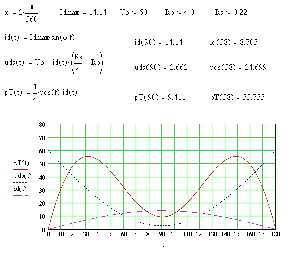

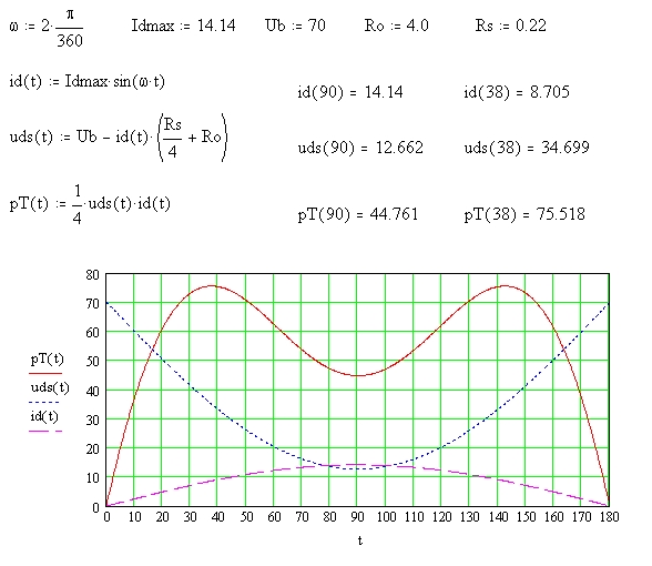

    Zależności dla wzmacniacza zmostkowanego, wtedy amplituda prądu dla mocy 1600W wyniesie 14,14A.
    Wartość pulsacji ω do obliczeń przyjąłem taką, by czas t na osi odciętych był liczbowo równy kątowi w stopniach.
    Poniżej zależności i wykresy dla napięcia zasilania ±70V
    Jak działa układ odwracania fazy w modelu Carton Audio MOS400?
    Natomiast tu poniżej te same zależności, ale dla napięcia zasilania obniżonego do ÷60V
    Widać wyraźnie różnice. Chcę podkreślić, że dla napięcia zasilania ±70V przekraczana jest chwilowo linia mocy dopuszczalnej dla DC, ale ponieważ jest to chwilowe, więc może być, poza tym, to ów wzmacniacz nie ma służyć do wzmacniania przebiegu sinusoidalnego o stałej (i maksymalnie dużej) wartości amplitudy, tylko do przebiegu "muzycznego"
    Należałoby praktycznie sprawdzić na wykonanych modelach wzmacniaczy dla układu mostkowego, czy dla zasilania obniżonego do ±60V wzmacniacz pracuje prawidłowo do maksymalnego obciążenia o mocy 1600W/4Ω (brak wyraźnego wzrostu zniekształceń).
