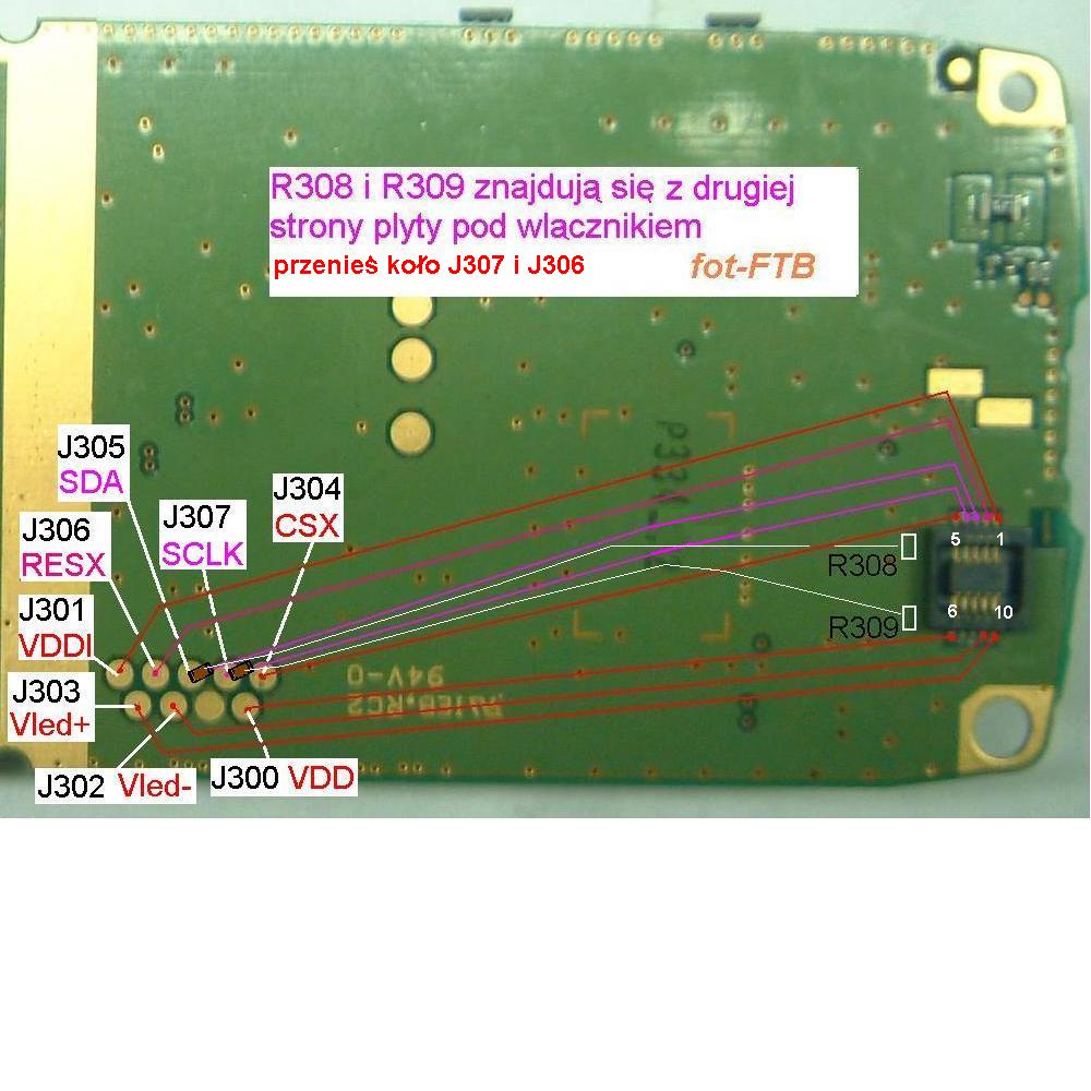

#1 3288221 03 Gru 2006 00:36 TJE TJE Poziom 14 Posty: 153 Pomógł: 1 Ocena: 20 Autor tematu Post #1 3288221 03 Gru 2006 00:36 Mam taki problem z nokią 6610, że świecił raz na biało a raz na niebiesko i okazało się że jedna ścieżka oderwała się od MB. Szukam schematu połączeń tego gniazda.
#2 3288306 03 Gru 2006 01:47 Aaadam Aaadam Poziom 26 Posty: 748 Pomógł: 120 Ocena: 39 Pomocny post? (0) Post #2 3288306 03 Gru 2006 01:47 Gdzie oderwała się ta ścieżka ?? To pewnie pomoże.
