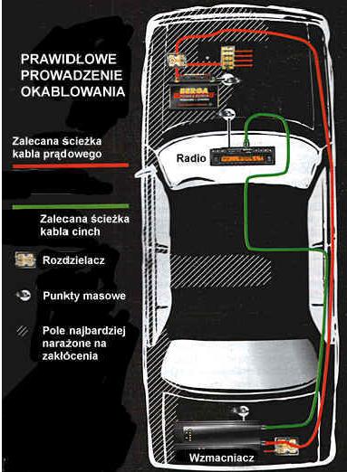

    Witam!!!
    bardzo prosze o pomoc i porade w jaki sposob puscic kabel zasilajacy oraz sygnalowy od tuby tuba to jbl gtx250 obejzalem samochod od srodka dosc dokladnie i jak narazie wiem ze jak podniose kanape to jest pod nia sporo kabli i ida one wzdluz progu i pytanie jak sciagnac tapicerke z progu tak aby niczego nie uszkodzic i potem jak przejsc z kablem sygnalowym do radia a kablem zasilania do akumulatora bo tam wszystko zabudowane niestety w ksiazce ktora posiadam pisza wiecej o wymianie walka rozrzadu niz o zdjeciu tapicerki bardzo prosze o pomoc pozdrawiam radagast 20

    adass91
    kable sygnalowe nie moga isc obok jakich kolwiek kabli zasilajacych zeby nie powsawaly zaklucenia zazwyczaj nie ma kabli po lewej stronie a zasilajace poluz po przeciwnej .poszukaj dokladnie kabli ktore wchodza od komory silnika do kabiny i tamtedy sprobuj sie przecisnac a z progami Tobie nie pomoge

    witam zapomnialem dodac dane tuby http://www.unbeatable.co.uk/p_spc/JBL-BTX250-Car-Subwoofer/25524095.html teraz pytanie z przeciskaniem kabli do miejsca gdzie sa przekazniki czyli pod kierownice poradzilem juz sobie ale zeby przejsc do komory silnika nie jest to takie proste zauwazylem gruby kabel ktory idzie z akumulatora pod kierownice czy jest opcja podpiac tube do niego ?? nie bedzie zaklucen ?? czy podpinac sie bezposrednio na akumulator prosze o wszystkie za i przeciw pozdrawiam i dziekuje za odpowiedzi
  • #5 3290028
    crazy_88
    lepiej podepnij zasilanie bezposrednio do aku i dac bezpiecznik jak najblizej aku

    nie ma jak wszystko jest na styk wedlug mnie nie widze nic zadnej zabardzo szparki zeby przejsc kabel napewno idzie od akumulatora i w miejscu przejscia do komory silnika jest bardzo gruba i mocna gumka musialbym ten kabel wypiac zeby gume powiekszyc a boje sie odpinac cokolwiek z obawy o komputer

    Najlepiej się podpiąc prosto pod akumulator. Z tago co pamiętam to przejść do komory silnika można lewą stroną przez skrzynkę chyba komputera (trzeba ją rozkręcić od strony silnika) chyba że pomyliłem model auta.

    nic sie nie stanie jak odepniesz ten kabel tylko najpierw odlacz klemy od akumulatora a potem zloz tak jak bylo i bedzie wszystko ok w komputer nic sie nie stanie tylko uwazaj jak masz alarm zeby wyloczyc syrene i nie zostawic kluczykow bo automatycznie alarm sie uzbroi

    a czy sa jakies przeciwwskazania zeby podpiac sie pod glowny kabel zasilania ??
  • #10 3292452
    adass91
    beda zaklucenia jak sie podepniesz pod glowny kabel zasilania jak wszystko zacznie pracowac bedzie duzy pobur pradu najleprze rozwiazanie to akumulator a slyszalem za taka tuba troszke potrafi
  • #11 3293049
    Radagast20
    Poziom 19  
    ok dzieki wszystkim za pomoc wysylam zdjatko mojej pracy udalo mi sie przejsc do akumulatorka gra jak na moje wymagania zaladnie ;] pozdrawiam
