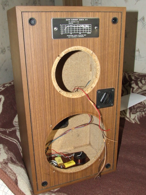

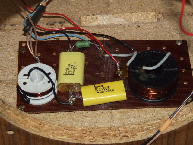

    witam wszystkich elektrodowcow ;) posiadam dwie skrzynie po glośnikach Tonsil i chciałbym zapodać do nich jakieś mocne, nowe głośniki! jestem początkującym elektronikiem wiec prosiłbym o odp w zrozumiałym języku... planuje zrobic kolumy 8Ω-owe , 3 drożne ,moc 60-80W(znamionowa), koszt max 200zł ,czy zwrotnice bedą do modyfikazcji/zmiany na inne? (napisałem ze 3 drożne do planuje wyciac dziure na wysoko-tonowy 7cm)
    prosze o propozyjce firm, jakie głośnki , moce itd!!
    widzisz mój psor mawiał, że "dziurę to mamy w d..." Cytat z bardzo poważanego na mojej uczelni człowieka. :D
    Tu mamy doczynienia z otworami :D
    Podaj wszystkie wymiary:
    -wymiary wewnętrzne obudowy (netto)
    -wymiary otworów
    Jeśli to ma być sam otwór pod tweetera, to pamiętaj, że po za otworem montażowym, ważny jest wymiar "maskownicy", więc może zastanowił bym się nad umieszczeniem go po przekątnej między średnim a "narożnikiem" obudowy.
    na 2szt? z takim budżetem, to ciężko będzie zrobić 2-wey a co dopiero 3-wey.

    Jak było nie raz pisane łatwiej zrobić nową kolumnę niż bobrać głośniki do gotowej skrzynki.
    Podaj więcej informacji:
    -do czego mają służyć (domowe imprezki, do kompa, normalne słuchanie, czy będziesz je katował czy wolisz jakość nad głośność itd)
    -czym będziesz to napędzał (jaka moc, czy wolisz mocniejsze kolumny od wzmaka czy odwrotnie itd)
    A generalnie za 200zł nie zrobisz 3-way na rozsądnym poziomie, same zwrotnice wyniosą cię min 100 a za drugą 100 nie kupisz 6 głośników.
    Może się mylę ale kolumny mają coś koło 20l więc GDN 20/40 albo 2x ARN150 i GDWK jakieś byłoby najprościej, tylko że musiałbyś dorobić nową płytę czołową.
    Póki co podaj więcej danych.
