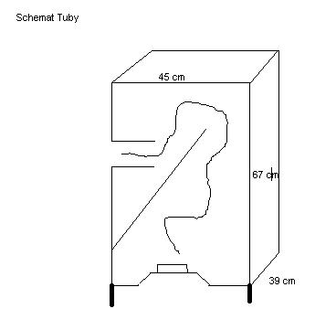

    Posiadam filtr dolnoprzepustowy o parametrach:
    - dolne odcięcie 20 Hz (24 dB/oktawę)
    -górna częstotliwość rególowana 40Hz-120Hz
    Końcówka mocy o parametrach
    - moc znamionowa 80W/8 Ohm
    - pasmo przenoszenia 16Hz-100 kHz
    - końcówka TDA 7294
    Pytanie brzmi jaki był by najlepszy głośnik do takiego zestawu? Obudowe mam około 85 litrów z bas-reflex.

    Podaj jakie ma wymiary obudowa a najlepiej zrób rysunek, napisz jeszcze ile pieniędzy możesz przeznaczyć na głośnik.

    no wlasnie ile kasy przeznaczyc na glsonik ale troskze jest zle bo do glosnika sie dobiera obudowe a nie glopsnik do obudowy

    lukaszm2005
