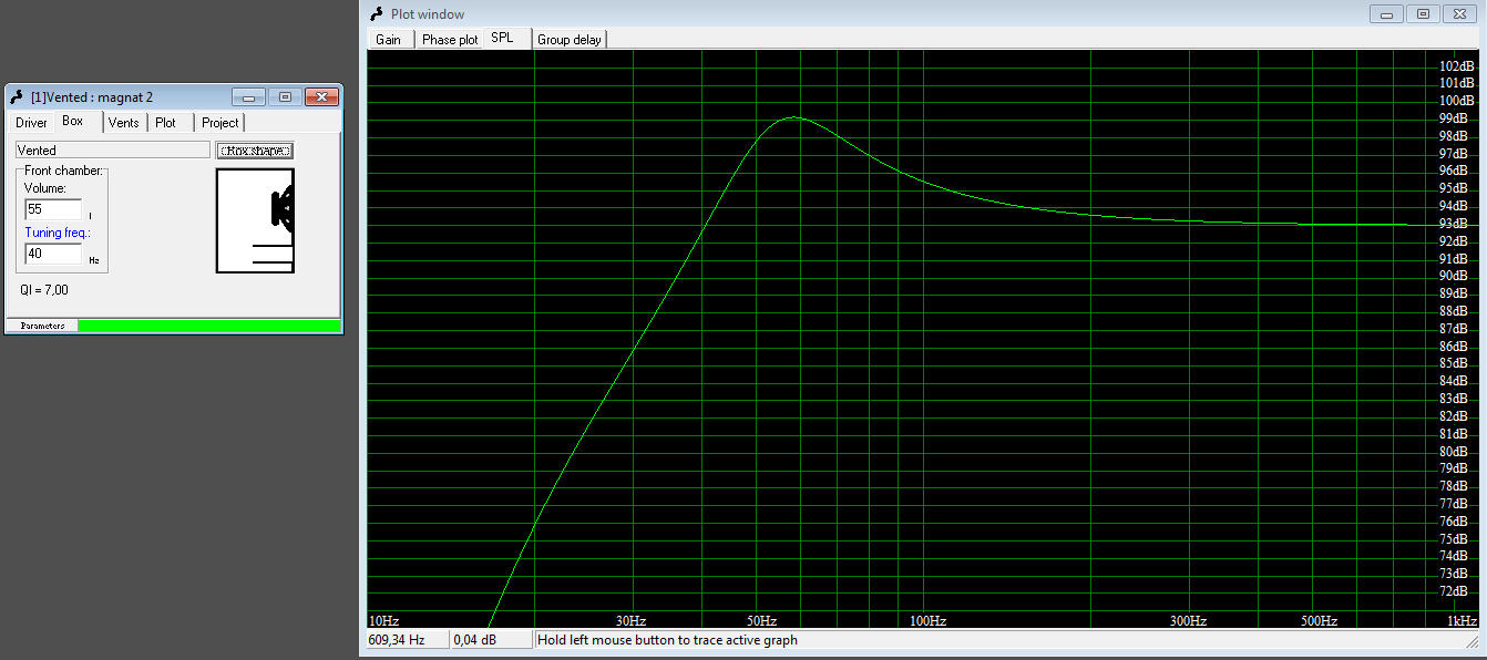

  • #11 13603289
    tomek_lyse
    Troche stary wontek ale miałem br i teraz mam closed i wedlug mnie w br 55L jak zaleca producent gra duzo mocniej i głosniej. Pozdro
    Przy okazji chciałbym żeby mi ktoś pomógł i podał wymiary skrzyni z portem szczelinowym w odniesieniu do oryginalnego projektu BR i z pochyloną tylną ścianką

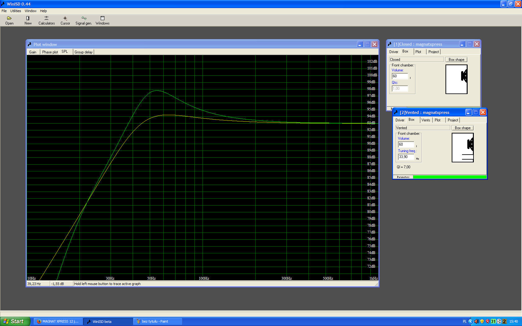

  • #12 13603402
    czarek1234567
    Często skrzynie są robione tylko by mieć miejsce w bagażniku. Ja bym zaryzykował z bass reflex 60l strojone pod 33hz. lub 30 hz. Zielony -br, żółty- closed. MAGNAT XPRESS 12 jaka obudowa?
  • #13 13633082
    tomek_lyse
    A jak bym dał br obudowa 55L i strojenie na 40hz? wtedy troszkę głośniej wychodzi, nie zepsuje go?
    Tylko jaki wymiar skrzyni i dlugosc i szerokosc br? głównie chodzi mi żeby grał jak najglosniej i jak najmocniej

  • #14 13649798
    czarek1234567
    jasne że zepsujesz, ale trochę mdf. Głośnik będzie grał ciszej na tonach niższych niż 60hz.
