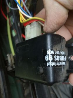

    Witam. Mam problem z alarmem kupilem auto niedawno i okazalo sie ze ktos wyciagnał centralke alarmowa mianowicie zostalo tylko okablowanie byl tam chyba fabryczny alarm zostala wiazka do alarmu kostka ma 18 pinow i 1 kabel od kontrolki kolo wlacznika swiatel 2 kable od czujników ruchu na slupkach kolo drzwi przednich. Chcialem zapytac co to byl za alarm czy to fabryczny czy cos dolozonego dodam ze przez to nie dziala mi centalny zamek a kiedy pzekrece kluczyk w drzwiach kierowcy to dioda kolo rygielka miga, dodam jeszcze ze pompka od centralnego jest cale szczescie :)Prosze o pomoc pozdr czekam na odp

    jak sa tam wszystkie kable to mozesz zamontowac inny alarm tylko musisz przerobic zlacze.normalnie to centralny dziala bez alarmu ale jak byl i ktos go wyrwal to pewnie niema co nim sterowac.

    sądzę że to nie był alarm fabryczny bo fabryczny nie miał czujników ultradżwiekowych.fabryczny -jeżeli jest-znajduje się za włącznikiem świateł na specjalnym wsporniku.ale skoro był chociaż jeden z nich i są porządnie połączone przewody to nic nie stoi na przeszkodzie aby podłączyć nowy alarm, będzie dużo łatwiej niżby go podłączać od nowa.jeżeli był fabryczny to nie było syreny tylko zwykły klakson i orginalny włącznik krańcowy w okolicy zbiorniczka wyrównawczego.

    dobra panowie ale gafe walnałem alarm dziala centralny tez poprostu pompka walnieta od centrala!! ale to nie koniec fabryczny dziala bo kiedy zamkne auto i cos otwieram to wyje jak choroba ale klaksonem czyli alarm dziala tylko to mi sie nie podoba ze jest ta wiazka ktora ma 18 pinow chyba do centalki alarmowej ktora ktos podlaczyl i teraz zabral i jest wiazka do syreny 8 pinowale poco skoro jest fabryczny alarm przypuszczam ze poprzedni wlasciciel zgubil oryg. pilota albo go niemial i podlacvzyl ten alarm bo standardowo nie bylo czujek ruchy w tym aucie chyba ! ? (neiwiem) a i nie chodzi mi o kontrolke kolo rygielka drzwi kierowcy bo ona miga kiedy zamkne drzwi kierowcy. Bardzo bym prosil w tej sytuacji o podanie jakiegos schematu jak podlaczyc centralke do tego alarmu zeby byl sterowany centralny z pilota, jaka centralke kupic ? i jakie kable (kolory) w golfie 3 maja byc przyłaczone dodoam ze golf rok 94 GTi pozdro czekam na odp
