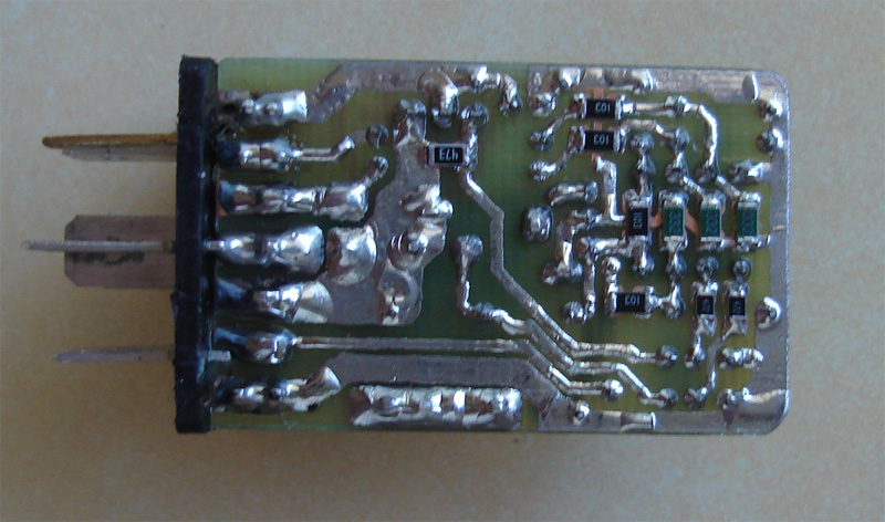

    Przeznaczenie układu jest chyba oczywiste. Zadaniem jest sterowanie pracą przerywaną wycieraczek. Urządzenie umożliwia regulację czasu powtarzania od ok. 2 sec (praktycznie praca ciągła) do 30 sec z krokiem 250ms. Zmiana okresu odbywa się przy wykorzystaniu dźwigni spryskiwacza.
    Działa to tak: po przełączeniu rodzaju pracy wycieraczek na INT (interrupt – praca przerywana) i pociągnięciu dźwigni spryskiwacza na czas mniejszy niż 200 ms układ rozpoczyna programowanie czasu, załącza wycieraczki na jeden cykl i czeka na drugi sygnał czyli kolejne załączenie spryskiwaczy na < 0,25s. Jeśli to nastąpi to kończy zliczanie czasu, zapisuje go do pamięci i włącza wycieraczki na jeden cykl. Zapamiętany cykl jest dla sterownika aktualny, aż do następnego programowania.
    Rzecz jasna nie zakłóca to w żaden sposób pracy spryskiwacza – aby go załączyć należy przytrzymać dźwignię nieco dłużej. Wtedy nastąpi załączenie silniczka pompki i po 0,5 sec załączenie wycieraczek. Pompka pracuje do momentu puszczenia dźwigni, zaś wycieraczki wykonują wtedy jeszcze dwa cykle. Układ aktywuje się tylko w przypadku załączenia pracy przerywanej lub spryskiwacza. Nie ma wpływu na pracę wycieraczek w trybie ciągłym na 1 lub 2 prędkości. Jakoś tak to działa. Tyle z filozofii tego sterownika.
    Co to daje? Ano pozwala precyzyjnie dobrać czas powtarzania w zależności od upierdliwości aury. Wyeliminowałem w ten sposób kręcenie regulatorem w dźwigni wycieraczek z nadzieją dobrania właściwego czasu za pierwszym razem. Wycieraczki sprzątają wtedy, gdy ja chcę, a nie jak tam wypadnie. Różnica w liczbie dostępnego interwału czasowego jest chyba oczywista: 28 sec/0.25sec =112! zamiast firmowych 6. Oczywiście głupotą byłoby podniecanie się samą liczbą, chodzi o to, że zawsze można ustawić czas, jaki jest aktualnie potrzebny. Zresztą te wszystkie liczby to tylko kwestia programu, więc można szaleć.
    Sam układ jest banalnie prosty. Całe te graty upchnąłem w obudowie oryginalnego sterownika (po wypruciu firmowych flaków), dodając 1 pin do złącza. Jest on niezbędny z racji tego, że w oryginale istnieje tylko wejście sygnału o załączeniu spryskiwacza, a ja muszę też przecież sterować pompką. Montaż w samochodzie wymaga przecięcia kabelka pomiędzy włącznikiem pompki a oryginalnym przekaźnikiem/bezpiecznikiem/pompką czy kto tam co ma w swoim wozidle, oraz podpięcia powstałych tym sprytnym sposobem 2 kabli do sterownika. Właśnie wymyśliłem, jak rozmnażać kable...

    • Sterownik wycieraczek Rzut.jpg (83.44 KB) Musisz być zalogowany, aby pobrać ten załącznik.
    • Sterownik wycieraczek Góra.jpg (120.54 KB) Musisz być zalogowany, aby pobrać ten załącznik.
    • Sterownik wycieraczek Cały sterownik.jpg (104.5 KB) Musisz być zalogowany, aby pobrać ten załącznik.
    • Sterownik wycieraczek Druk.jpg (145.29 KB) Musisz być zalogowany, aby pobrać ten załącznik.
