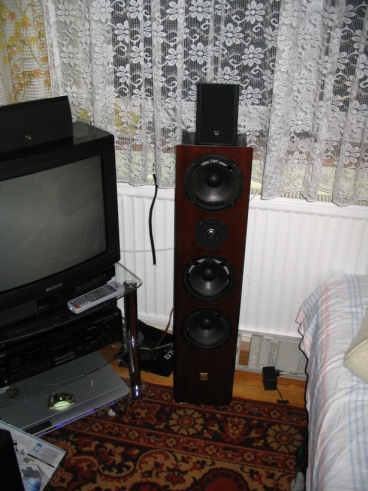

    Witam ostatniego tygodnia na bazarze z różnymi śmieciami z niemiec Fajne kolumienki ale wszystkie głośniki do wymiany spodobały mi się i dużo nie myśląc dąłem za nie 50zł. zamieszczam zdjęcie poniżej,
    Bo dokłądnych oględzinach okazało się że kolumienki mają bardzo solidną i dobreze wygłuszoną obudowe i bardzo skomplikowaną zwrotnice ale, to jest wszystko nie wymiarowe rozstaw otworów na głośniki wynosi 170mm a średnica całkowita 173mm i nigdzie nie moge znalesc takich głosników zdecydowałem się poszerzyc otwtory czy dobrym wyborem będzie to??
    http://www.stx.pl/index.php?vMenu=2&vMenuItem=1&vSubPage=21&vItemDB=itemdb
    A moze coś innego i doradzicie?? wysoko tonowki działąją i ogulnie te głosniki cos tam z siebie wydobywają wiec zwrtoka jest sprawna. Powiedzcie czy dobry zakup?? a moze wyrzuciłęm pieniądze?? czy ta firma I.Q to jakas dobra jest?? pozdrawiam.

    no fakt faktem kupiłes (kupisz) sredniotonowce co sie do tego nie nadaje i jeszcze tak daremne jak stx> moja rada głosniki mozna zregenerowac i chyba nalepsze rozwiazanie ;)

    Pawek88 napisał:
    Czy naprawde nikt nie potrafi się wypowiedzieć na temat tych kolumienek?? Myślałem że tutaj są fachowcy...
    Uważasz, że po takim wpisie wszyscy rzucą się ochoczo do pomocy? Daruj sobie takie "uwagi"...
    Trochę za mało opisałeś ten sprzęt. Podaj, jakie wymiary mają kolumny, czy są typu zamkniętego, czy bas refleks (wtedy zmierz długość i średnicę wewnętrzną tunelu), czy ma wewnątrz jakieś przegrody albo osobne komory - to istotne dla sprawy, jeśli chcesz zmienić głośniki, bo trzeba choć w przybliżeniu znać objętość wewnętrzną. Podaj też impedancję poszczególnych głośników oraz średnice otworów montażowych. Czy te kolumny mają jakiąś tabliczkę znamionową z informacją o efektywności, impedancji, mocy itp?
    Głośnik STX do którego podałeś link jest głośnikiem średniotonowym i nie nada się na nisko-średniotonowca - na dodatek ma mizerną efektywność. Sprawdź, czy przypasują Ci rozmiary Tesli ARN 188 - to bardzo dobre i niedrogie głośniki.
    Jeśli wszystkie głośniki nisko-średniotonowe są sprawne a tylko posypały im się zawieszenia piankowe, to najtańszą opcją jest zakup piankowych resorów górnych i samodzielne klejenie (jeśli się nie ma 2 lewych rąk, to nie jest to czynność trudna).

    Głośniki mają po 6 Ohm każdy Te Tesle się zmieszczą ale bym musiał troszke poszerzyc otwór, Gdzie moge dostac zestaw naprawczy żeby pokleic te głosniki?? one mają nietypowy wymiar 157mm średnicy.
