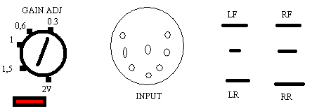

    Mam wzmacniacz Blaupunkt Quadro Amplifier BQA 107 2 x 25 Watt. Wie ktoś może jak tam są wejścia prawy lewy kanał masa tam jesteś wejście tak jak na załączonym obrazku:(Nie wiem jak je podłączyć:(Pomocy

    Może to coś pomoże to cały panel może to obok to też wejśća ale nie działa i tak jak podłącze audia może trzba gdzieś aktywować wejście??

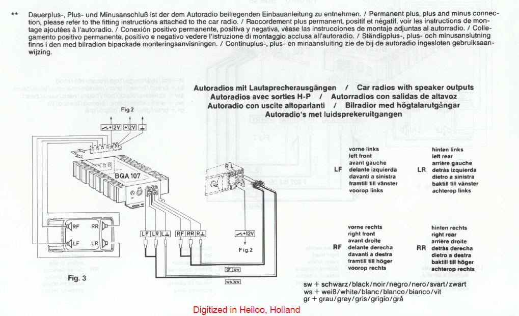

    Witam, odświeże stary temat wzmacniacza, mnie tez pokonał, podłączenie proste jak na schemacie, ale jest mały problem końcówki mocy żyją, odzywają się podłączając zródło dżwięku bezpośrednio do końcówki mocy czyli do pinu nr. 2 przez kondensator szeregowy, a nie mogę uzyskać dżwięku przez przedwzmacniacz z tranzystorów npn+pnp , tranzystory sprawdziłem są OK, jeden problem znalazłem, na C1- kondensatorz filtrze mikro zasilacza do przedwzmacniacza powinno być 8,2V(za rezstoremR1 2,2k) a jest 14. Pierwsza uwaga skąd kondensator ma wiedzieć ze ma się ustabilizować na 8,2V jak niema żadnego ograniczania napięcia np zenera, czy to jakiś błąd na schemacie? czy przedwzmacniacz zadziała na 14V, i jeszcze jedno po co te cd4081?

    Witam ten wzmacniacz nie jest czasem hi input patrząc że mówią żeby podłączyć to pod wyjście wzmacniacza radia
    Wejście Din-8 we wzmacniaczu Blaupunkt
    edit: gniazda LF-LR-RF-RR to jest high input, gniazdo din jest low input

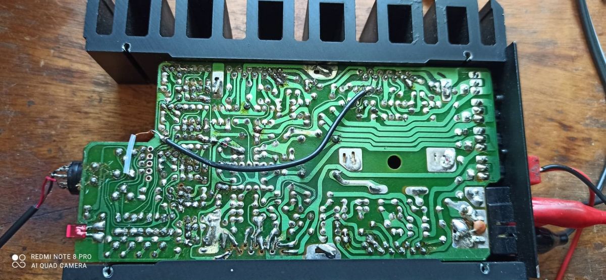

    Edit2: Dobra działa wystarczyło podciągnąć przewód z masą pod przed wzmacniacz

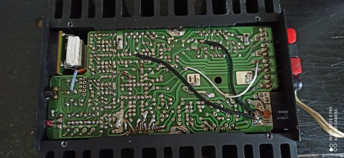

    Tak wyglądał wcześniej, można było uniknąć rzeźby ale cóż stało się (tak go zastałem z przewodami nie wiem w jakim celu ktoś podciągał masę do końcówek)
