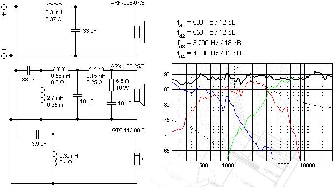

  • #9 3325220
    majes
    A co myslicie o takie zwrotnicy? Oczywiscie zamiast arx bedzie arp.
    I jak należałoby przerobić ta zwrotnice do dzialania z dwoma arn 226-07/4?
    Czy wytłumienie średniotonowca w tej zwrotnicy bedzie dobre?
    Sorki za dwa posty pod sobą ale czas mnie troche goni.
