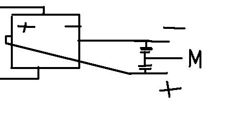

    Witam. Mam zamiar zrobić wzmacnaicz 2.1. Głośnik niskotonowy będzie podłączony do wzmacniacza na TDA 7294 , który będzie podłączony do transformatora toroidalnego 12V 17.5 A , natomiast satelitki będą podłączone do wzmacniacza na tda 1554. Przed wzmacniaczem na TDA 7294 ( do suba. ) będzie podłączony filtr dolnoprzepustowy aktywny.
    Moje pytanie brzmi: czy transformator wytrzyma z takim obciążeniem ( tda 7294 niemusi wyciągac 70 W-moze wyciagac np. 30-40W ) i jakim schematem podłączyć tda 1554 i filt dolnoprzepustowy aktywny. Jeśli będzi marna wizja tego to będę musiał tda 1554 i dolnoprzepustowy podłączyć do innego żródła energi

    Nie wypali TDA 7294 do zasilania potrzebuje zasilania symetrczynego (- 0 +) i zasilania napieciem max 40 V na 12 moze nie ruszyć. Pozdrawiam

    Pomysł oczywiscie fajny.
    ..ale teraz tak:
    ten toroid to napewno nie do TDA :( a napewno nie do TDA7294.Czy chcesz mieć podłączony mostek Czy jedną kosteczke TDA ?...z opisu wynika ze pojedyncza kostka TDA.Przy napieciu z trafa 12V (no i oczywiscie trafo musi mieć dwa uzwojenia wtórne [2* np 24V])
    Tylko ze To jest za małe napiecie zeby grac na takiej kostce..gdzies widzialem jak ktos robil testy z jakim napieciem minimalnym odpala TDA7294,a przy tym gra.
    Twoje trafo ma za male napiecie..albo je przewijac albo postarac sie o nowe.

    sadlo
    tak to ma byc jedna kostka, a na inny transform. mnie niestac :( . ale mam nadzieje ze bedzie lepiej gralo niz na 12v i 2 A

    ...wiesz TDA7294 potrzebuje zasilania symetrycznego.. a co za tym idzie podwojne uzwojenie trafa..czyli dwa "napiecia"
    jak juz chcialbys pokazac dokladnie ten schemat to przy "prostowniku" powinny byc kondy filtrujace .

    czyli cos takiego? (zara w paincie zrobie)
    Czy wypali?Mam zamiar zrobić wzmacnaicz 2.1...
    ja teraz ten wzmacniacz na tda 7294 zasilam niestabilizowanym, niesymetrycznym zasilaczu 12v i 2A- czy to może się odbić na wydajnośći??
    Czy filtr i wzmacniacz na tda 1554 moze byc (i jak ) podłączony do tego transformatora toroidalnego czy z oddzielnego zródła zasilania. Dziekuje :D

    zamow toroida.. jak masz tylko pojedyncza kostke tda to wystarczy trafko 100VA 2*24V i to spokoooooojnie wystarczy :)
