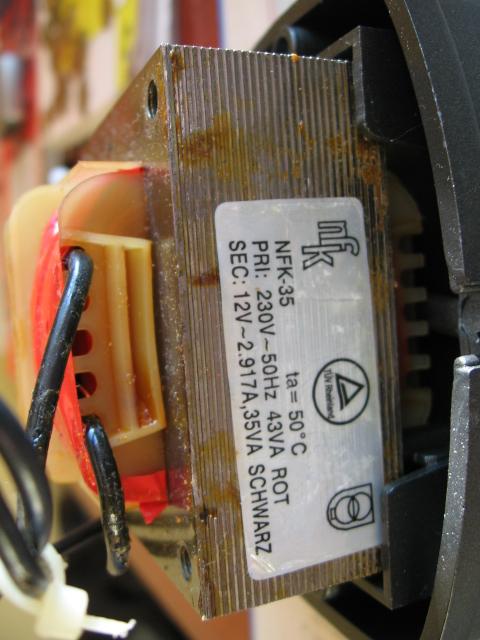

    Chyba spalil mi sie zasilacz o ile wogle to sie tak nazywa. Gdzie to dostane?

    Tego typu transformatory mają zabezpieczenie termiczne włożone pomiędzy uzwojenia.
    Zadziałanie tego zabezpieczenia przerywa obwód pierwotny transformatora i urządzenie przestaje działać.
    Zrób pomiary oporności uzwojeń i sprawdź, czy pierwotne nie ma przerwy.
    Być może dostępne są wyprowadzenia tego bezpiecznika.
    Transformator na spalony nie wygląda...

    Wewnątrz tego transformatora (tak zresztą wynika z jego danych) znajduje się bezpiecznik termiczny ta = 50C. To on zadziałał i trafo ma przerwę w obwodzie wejściowym, więc nie płynie przez niego żaden prąd...

    mam jedynmie taki miernik za 20 zl :) ale niewiem jak to zmierzyc.. a jak jest przerwany to co w tedy?
    a tak wogle to chyba jest przerwany skoro nie plynie przez niego prad.. dobrze mysle?

    Kolego jak się nie znasz to oddaj to do naprawy komuś co się zna.
    Z transformatorem nie ma żartów.
    Zadziałanie ew. bezpiecznika termicznego było spowodowane przegrzaniem tego transformatora z jakiś przyczyn.
    Transformator o podanych parametrach na orginale należy wymienić na nowy, po sprawdzeniu przyczyny uszkodzenia orginalnego transformatora

    Można kupić tu www.indel.pl
    TS40/024 kosztuje 37zł
    Trzeba zmierzyć orginalny jakie ma wymiary

    Nie obojętnie jaki tylko taki jak producent zamontował, a nie zamontował go o takiej mocy 20-25W

    Obstawiam również na zabezpieczenie termiczne. Bez przewinięcia transformatora sie nei obejdzie, poniewaz akei bezpiecznik iterminczne są czesto w środku uzwojenia pierwotnego.
