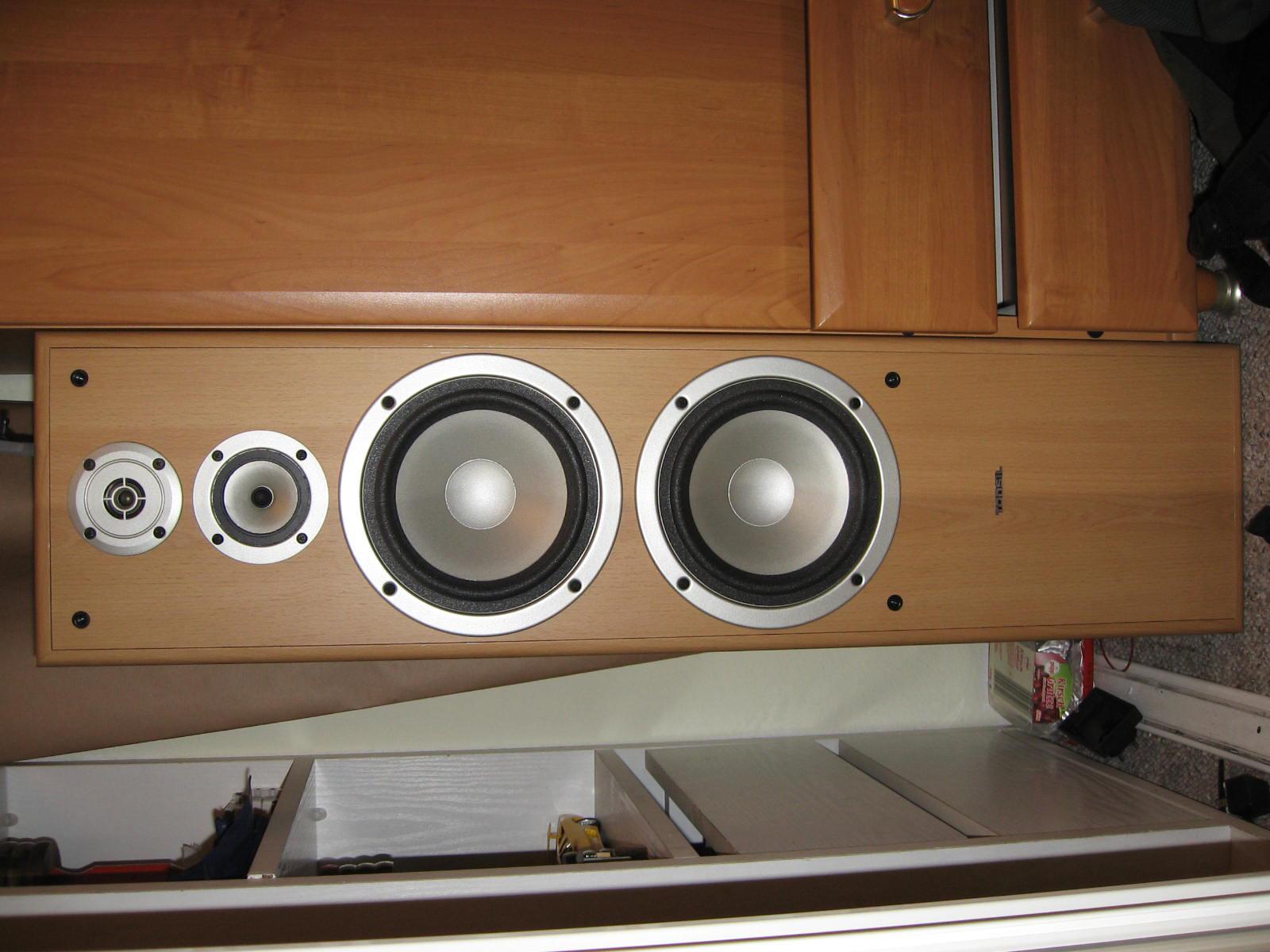

  • #7 3345257
    Dragon120
    No i przyszlo , musze powiedziec ze dobrze Tremolo mowil ..........
    nawet zobaczcie sami , ja jestem zaskoczony .....
    :cry::|:cry::|
    Patrzcie
    PIĘKNE IDEALNE, SUPER-CZYSTY DZWIĘK , NIE ROZKRECANE

    DJ_Czyżyk
    Nie bardzo rozumiem...
    Dźwięk do bani, czy coś bylo robione z kolumnami...??
    A może wszystko OK?? :)

    wiezlak
    Poziom 35  
    Jednak zbyt pięknie to wyglądało, by okazało się prawdziwe... Na zdjęciach niewiele widać - tylko jakieś plamy na membranach niskotonowców. Przybliż, w czym problem. Pamiętaj, że w razie niezgodności towaru z opisem możesz (a nawet powinieneś, bo takie cwaniactwo trzeba tępić) zwrócić go do sprzedawcy.

    Dragon120
    Witam!
    Heh , a czytalisie koledzy caly topic ? Bo widac ze sie Wam nie chcialo :)
    Pierwszy post pisalem bo chcialem ogolnie zasiegnac opini . Puzniej dalem zdjecia i ze wszystko zgodne z opisem. Sprzet w 100% sprawny i gra extra , jak za 190zl z przesylka do domu to jestem wniebowziety .
    Myslalem ze to nawet gorzej bedzie gralo , jesli chodzi szczegolnie o bas , bo obudowa zamknieta.
    Co do zdjecia to dalem jakby ktos nie wierzyl. Moge zamiescic jeszcze raz , a co do membran , to sa poprostu zakurzone , przetarlem sciereczka na sucho i jak nowe sie zrobily.
    Pozdrawiam!

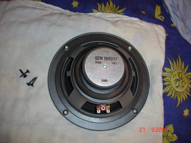

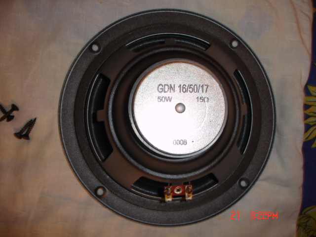

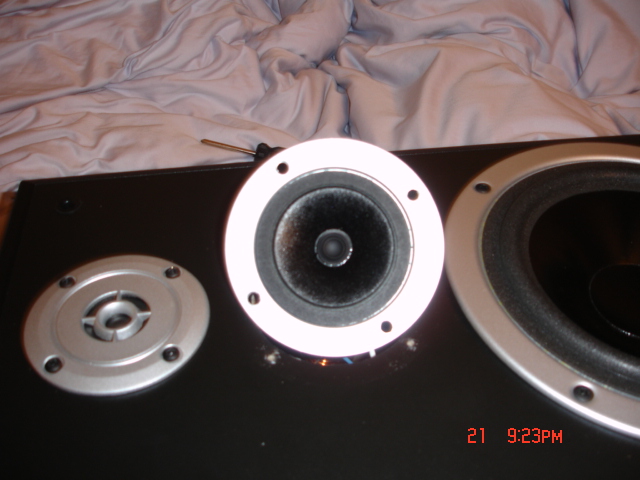

    Dragon120
    :arrow: Wiezlak - > zobacz na zdjecia , to nie sa Tesle :p
    :arrow: Tomo66-. Leb do interesow to ja juz mam... ;]
    :arrow: TREMOLO -> 2x15R rownolegle , co do membran to juz przetarte szmateczka (luknij na zdjecia) ,co do tonsili to sa to inne wersje niz znany 16/50 , te sa GDN 16/50/17 ( fota ) , nawet niespotykany nigdzie niedo kupienia GDN 16/50/16 z Soundfindera 250 jest
    na piance z dosyc malym wychylem tez nie przypomina 16/50 . Co do Br-u to jest on juz zainstlowany w FENIX II i powiekszyli tez obudowe , no i pasmo sie poszerzylo, jak na zamknieta skrzynie to jestem pod wrazeniem.
    niestety nie mam juz stx 27 150 4SS juz sprzedalem koledze , i gregor10 przyniosl Ap od kolegi , chyba teraz to bede mial. Musze i tak powiedziec ze do spokojnej muzy to Sub-a nie trzeba ....
    Aha , chce jeszcze powiedziec , ze oryginalnie nie ma tej cewki przy sredniotonowym :) , to brat kombinowal z podzialem zwrotki .Sredniotonowy to GDM 9/60/3.
    Pozdrawiam!

    DJ_Czyżyk
    Hmm, ostatnio z nowymi modelami tonsila nie mam stycznosci "od tylu" ale te kosze jakies takie juz nietonsilowskie :P
    No ale czasy sie zmieniaja...

    Dragon120
    "Niestety" ale to juz są nowe modele, a nie stare 16/15 :) .
    I graja calkiem dobrze.

    wiezlak
    Poziom 35  
    Czyli jednak GDN Tonsila - zastanowiła mnie ta dość niska efektywność zestawu (86dB) jak na 2 Tonsile 16cm i pomyślałem o Teslach. Taki właśnie krok w kierunku Tesli uczyniła Diora w serii Polaris - zresztą Diora korzystała też z przetworników Łotewskiej Radiotehniki.

    Dragon120
    Jak na moje ucho to one maja sporo wiecej niz 86dB , zgadza sie w polarisach byly tesle.... o radiotechnice tez slyszalem ale to bylo dawno...
    Co do Fenixow to jedynie moge powiedziec ze zwrotnica jest 6dB/oktawe i jest smieszny podzial .
    Sredni podzial na 6kHz , a wysoki na 19kHz ? Nie wiem czy to mozliwe . ale jest tylko szeregowo kondensator 1uF na wysokotnowke , tak wiec podzial wychodzi na 19kHz ... zglupialem teraz troche... ale faktycznie tych wysokich tonow z wysokotonowego glosnika nie jest za wiele ?

    wiezlak
    Poziom 35  
    Wysokotnowa kopułka ma 8 czy 16ohm? Jeśli 16ohm, to cięcie 1uf będzie ok. 10kHz.
    Wygląda na to, że rolę wysokotonówki pełni GDW 9/60/3 (to właśnie jest wysokotonówka, tylko z "klasyczną", stożkową membraną - wersja 9/60 gra dość równo do 15kHz) a tylko końcówkę jego pasma uzupełnia ta kopułka (tzw. supertweeter) bardzo wysoko ucięta od dołu prostym filtrem 6dB/okt. - na to zresztą wskazuje brak cięcia u góry tego GDW (czyli brak cewki). Zastanawia mnie jedno - czy GDW ma jakiś tłumik rezystorowy, bo GDW w wersji 9/60 8ohm miał efektywność aż 94dB, a może ta wersja GDW ma fabrycznie obniżoną sprawność do poziomu tych 2 niskotonowców? Jeśli brakuje Ci wysokich tonów, to można popróbować obniżyć cięcie kopułki (ewentualnie zwiększając dla jej bezpieczeństwa stromość do min. 12dB/okt.) oraz - jak już kombinowaliście - odciąć GDW u góry. Charakterystykę GDW 10/60 znajdziesz np. tu: http://www.e-tonsil.pl/index.php?d=produkt&id=98 . Czy kopułka to jakiś znany model Tonsila z inną atrapą, czy "niewiadoma"?

    Dragon120
    Witam!
    wlasnie mierzylem opornosc cewki i wychodzi na to ze ciecie jest na 19kHz , bo ona ma 8R , a ten GDW to jest to samo co GDW 9/60 tylko ze ma pomalowany na srebrno kosz , przez to pisze ze jest GDW 9/60/3 , on jest oryginalnie ciety kondem na 6kHz , od dolu , ta cewke co dolutowywalismuy to po to zeby przerobic nachylenie z 6dB/oktawe na 12dB/oktawe , moze jeszcze sprobujemy odciac gdw od gory na jakies 10kHz ? a kopolke puscic od 10kHz przy tych 6dB , ale o tej kopulce nic nie ma w necie , to jest GDWK 8/10 niby 60W/100W tak znalazlem w necie , ale nic pozatym , dosyc ma maly magnes .
