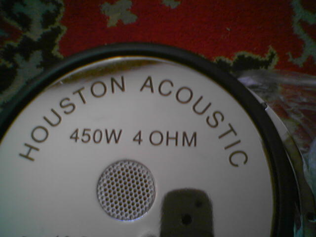

    witam mam zrobioną kolumnę i głośniczki zakupiłem są takie
    450 watt
    gdn 3/40/1 chyba 40watt i 2 jakieś małe z gramofonu(16 cm obwodu)
    prawdopodobnie tez 40watt
    i nasuwa mi sie myśl żeby ten 450watt i 40 współpracowały w zakresie niskiego tonu tyko tak aby ten 40 sie nie spalił ani nie uderzał a 16cm żeby chodziły jako średnio tonowe czy może byś taka "konfiguracja"????

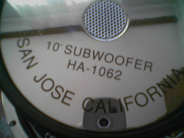

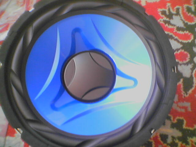

    więc, no to co do tych 40watt to są takie: Tonsil 25/40/3lub1 mało ważne,no i będę go regenerował :)
    a te 450 watt to takie oto fotki:
    Zwrotnica. Głośniki 450 Watt i 40 Watt. Współpraca w zakresie niskiego tonu.
    a ze strony producenta to to:
    Głośnik posiada duży podwójny magnes. Membrana jest wykonana z bardzo dobrego i wytrzymałego polipropylenu, zawieszona na gumie butylowej odpornej na wilgoć. Bardzo estetyczna i solidna konstrukcja oparta na chromowanym koszu
    specyfikacja głośnika:
    średnica-25 cm (10")
    membrana-polipropylen IMPP zawieszony gumą butylową
    cewka-2" AL
    moc maksymalna-450W
    moc nominalna (RMS)-300W
    częstotliwość-48Hz-3500Hz
    efektywność-95 db
    impedancja-4 ohm
    zalecana obudowa-40 l
    tyle pisało a co do tych mniejszych to chyba są Unitry
    podkreślam że nie wiem ale możliwe że to ten bo przypomina po wyglądzie membrany i kosza:

  • #14 3329577
    Arkadyo
    Trochę trudno się połapać, co Ty tam masz i co chcesz z tym zrobić ale z tego, co do dej pory zrozumiałem to proponuje Ci tak, zregeneruj te gdn tonsila (jeżeli mają 4 ohm) i do nich na środek daj te gd 10/10/1 a pioniery na wysokotonowe, korektę efektywności musisz zrobić na słuch. Do projektowania zwrotki zassij sobie program zwrotnice z tego forum i ustaw III - drożna, I rząd z podziałem na 600 i przynajmniej 4500hz. Musisz poszukać parametrów tego gdn tonsila, napewno ktoś ma, żeby w winisd obliczyć paczkę dla niego.
    Połączenie tego woofera kalifornia z gdn w jednej kolumnie to kompletne nieporozumienie, ta kalifornia to car audio i jeżeli ma te parametry które podałeś to nawet niezły jest, szkoda tylko że nie ma podanego Fs ale jeżeli przenosi pasmo od 48 hz to raczej będzie do kopania wysokim basem i do domu to raczej tak średnio się nada. Możesz z niego spróbować zrobić suba, jest na formum topik jak to zrobić w przypadku braku TS a jak Ci nie będzie pasować to allegro i już. Jak zdecydujesz się na suba to zrób go na jednym przetworniku, bo z tego co zrozumiałem to masz dwa, łatwiej będzie sprzedać 4 ohm niż 8 do auta.
