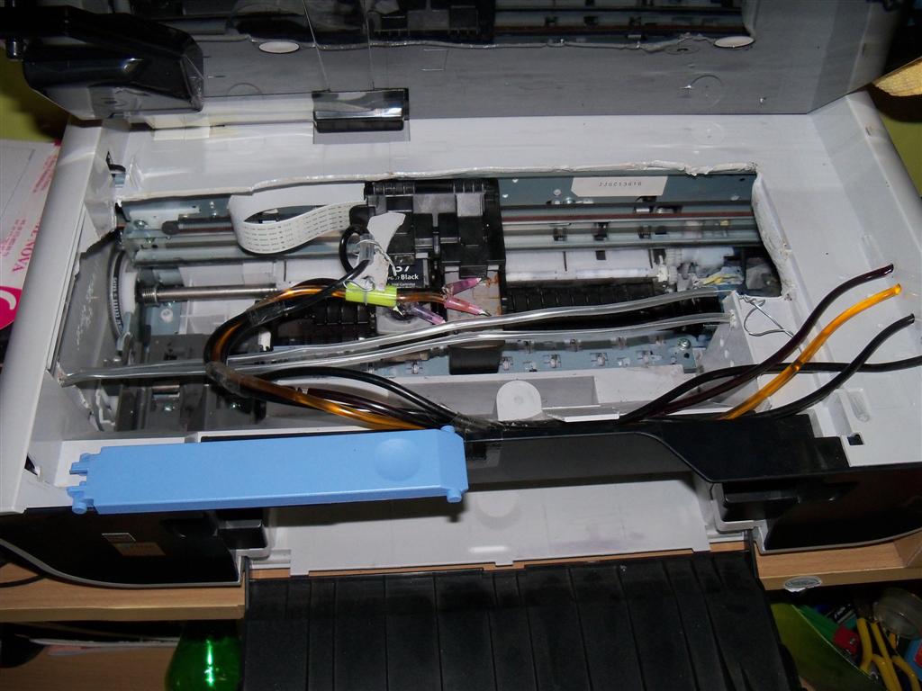

    Witam!!!
    Wykonałem dwa takie systemy stałego zasilania w domowych warunkach do canona, wykorzystując wkłady PGI-5 BK, CLI-8 BK(foto), CLI-8 Cyan, CLI-8 Magenta, CLI-8 Yellow. Zainstalowany mam jeden, a drugi czeka w kolejce. Sprawuje się rewelacyjnie aż sam jestem zaskoczony, że odpalił za pierwszym razem bez poprawek. Wszystkie materiały, które wykorzystałem dostępne są w sklepach medycznym, kosmetycznym, aptece. Koszt całości bez tuszu zamknął się w kwocie ok. 30 PLN.
    https://obrazki.elektroda.pl/93_1231353733.jpg
    Pozdrawiam!!!

    Witam:) Również zrobiłem stałe zasilanie canona, tyle że z serii pixma na dwóch kartridżach PG-40 i CL-38 . Nieprawdą jest że na canonach sie nie da, zresztą powyżej mamy przykład. Mój system jest maksymalnie tani i maksymalnie prosty do zrobienia. Dodatkowo wcale nie musi być szczelny przy butelkach, ponieważ działa na zasadzie naczyń połączonych i aby dobrze działał musimy ustalić dokładnie poziom lustra atramentu wewnątrz naboju z tuszem, a następnie ustawić lustro tuszu w butelkach obok drukarki. Najlepiej jeśli butelki są szerokie i płytkie.
    Całość oparta na kilku butelkach tuszów SIC z allegro (jakoś nie miałem z nimi nigdy problemów i wg mnie są bardzo dobre) Za części do budowy posłużyły mi kilka strzykawek, 4 grube igły do zastrzyków, 4 rurki od kroplówki, klej cyjanopan elastyczny, lutownica (do wycinania wewnętrznych fragmentów obudowy drukarki, bo wewnątrz musi być maksymalnie dużo miejsca na wężyki. Dodatkowo dobrze mieć wkrętarkę i małe wiertełko. Nie prawdą jest że małe wiórki mogą uszkodzić system. Ewentualne wiórki zostaną odfiltrowane na gąbce wewnątrz kartridża.
    System nie jest może najpiękniejszy, ale działa. Najtrudniejsze jest właściwe ustawienie poziomu butelek, ale wystarczy tylko dobrze zmierzyć wysokości i się uda. Drugą trudną sprawą jest właściwe zalanie systemu.
    Oto zdjęcia:
    Stałe zasilanie tuszem- budujemy CISSStałe zasilanie tuszem- budujemy CISSStałe zasilanie tuszem- budujemy CISSStałe zasilanie tuszem- budujemy CISS
    Krótki filmik z jazdy;) http://kundello.wrzuta.pl/film/3Z9neh0RsCQ/stale_zasilanie_tuszem_canona_pixma_-_samemu

    Diametralny
    Witam:)
    Minął ponad rok i system nadal działa bez zakłóceń. Dwa razy dolewałem tusz do butelek.
    Kartridż ma w sobie gąbkę, ale igłę i tak należy wbić głębiej, czyli tak by przebiła gąbkę i była na dnie. Umożliwi to lepsze samowyrównanie tuszu. Przy ustawianiu trzeba uważać, by butelki nie znalazły się zbyt nisko i nie wyssały tuszu w głowic.
    Poziom tuszu można zmierzyć przyjmując że w głowicy jest 3cm tuszu (faktycznie jest go tam niewiele). Czyli nasza butelka musi znaleźć sie na wysokości takiej, by była troszkę wyżej niż dno głowicy, ale lustro nie przekraczało wysokości czyli musi mieć w moim przypadku 2-2,5cm wysokości od dna butelki. Po prostu trzeba zmierzyć głowicę.
    U mnie dało sie ściągnąć przednią ściankę obudowy i było dobrze widać na jakiej wysokości są zaparkowane głowice.
    Jeśli sie nie da, to trzeba wziąć linijkę, przyjąć jakiś punkt odniesienia na obudowie i od tego punktu zmierzyć poziom głowic i butelek.
    Tak to wygląda dokładnie. Ładne nie jest, ale śmiga.
