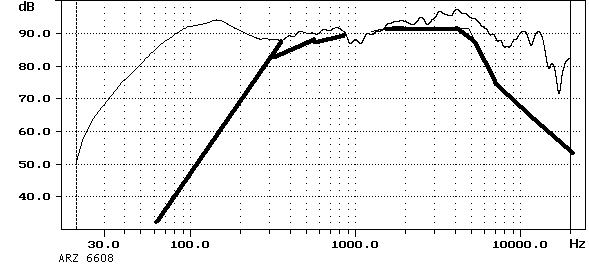

  • #16 3332327
    flytm
    Pokombinowałem trochę i przerobię jednak zwrotnicę, ale potrzebuje trochę Waszej pomocy. Opiszę tor średniotonowy, bo pozostałe są dla mnie zrozumiałe. Na wejściu (+) opornik 2,2 ohm 11W---kondensator 33uf---cewka 0,51mh (tak przynajmniej wynika z moich obliczeń)----kondensator 8uf (równolegle).Daje mi to cięcia ok 430 hz( 6db/okt)- 3500hz(12 db/okt). Zamierzam rozszerzyc pasmo do 8000hz wymieniając 8uf na 3,3 uf ; 0,51mh na 0,22mh. Wysoki zetnę na ok 8000hz wymieniając 2,2 uf na 1,8 uf i cewkę 0,14 na 0,10 mh.
    Pytania:
    1. Albo popełniłem gdzieś fest byka bo wychodzi że średni ścina się od 3500 hz a wysoki od ok 6300hz to chyba jest niezła dziura?? ( liczyłem wpisując do WINISD w kalkulator, czestotliwości aż dadzą mi wartości kondensatorów)
    2. Po co jest ten opornik na początku toru średniotonowego?? ( zawsze mi się wydawało że daje się po kondensatorze)
    3.Czy ten kondensator równolegle (8uf) musi być bipolarny, elektrolityczny czy jaki?? Bo w tej oryginalnej są wszystkie takie same z wyglądu.
    4 Średni i wysoki są podłączone w przeciwfazie do niskiego. Tak ma być, czy ktoś źle przylutował przewody?
  • #17 3338223
    Tremolo
    Słuchaj nie masz pewności nigdy czy dana klasycznie zaprojektowana zwrotnica będzie akurat do takiej czestotliwości przenosiła. Bo glośnikjest nieliniowym elementem audio, o nietypowo zmieniającej się impedancji.
    po za tym ze względu na rezonanse i nieliinowośc samego pasma bez zwrotnicy zwrotnica 6dB może być w rzeczywistości z takim glośnikiem -3dB/oktawę a potem to może się zmienić nagle na 12-18dB/oktawe potegując się pod koniec pasma akustycznego glośnika bez zwrotnicy.
    Tu nie ma jakiegoś specjalnego prawa przyrody czy fizyki; tylko po prostu zobacz na charakterystykę ARZ:
    http://www.tvm-valmez.cz/appdata/obrazy00/wideranges/arz6608_2.png
    Tesla ARZ ma taki przebieg impedancji:
    http://www.tvm-valmez.cz/appdata/obrazy00/wideranges/arz6608_5.png
    I trzeba by podstawić do wzorów że ma 15 omów.
    Po za tym użyj czegos konkretniejszego niz WinISD - jakiegos kalkulatora, zeby był tam filtr Butterwortha lub Linkwitz Rilleya i podstaw wartości impedancji w danym pasmie.
    ARZ 6608 TVM TESLA Czy wytrzyma?
    Tak na szybko mazłem zwrotnice cięta na 3,5 kHz. Tak się idzie pozbyć rezonansów.
    Pomogłem? Kup mi kawę.
