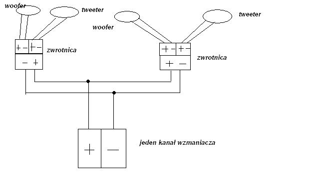

    Mam pytanie.
    Czy można ten sam zestaw podłączyc tak samo jak wyzej na rysunku tylko zamiast pod radio dac to pod jeden kanal wzmacniacza?
    z gory dziekuje za odp
    Zeby bylo jasniej chodzi mi o to zeby pod jeden kanał wzmacniacza podpiac caly zestaw( dwa woofery + 2 tweetery) stosując jedną zwrotnicę która rozdzieli sygnał na tweeter i woofer i z drugiej strony to samo.
    Dokladnie chodzi mi o to co widac ponizej na rysunku.

  • #6 3675121
    wow
    mm500mm
    Ale już nie będziesz miał stereo tzn wiesz o co chodzi :D
  • #7 3675264
    mm500mm
    No tak faktycznie.
    Ale opcja ta przy dwóch kanałach jest dobra tak?
