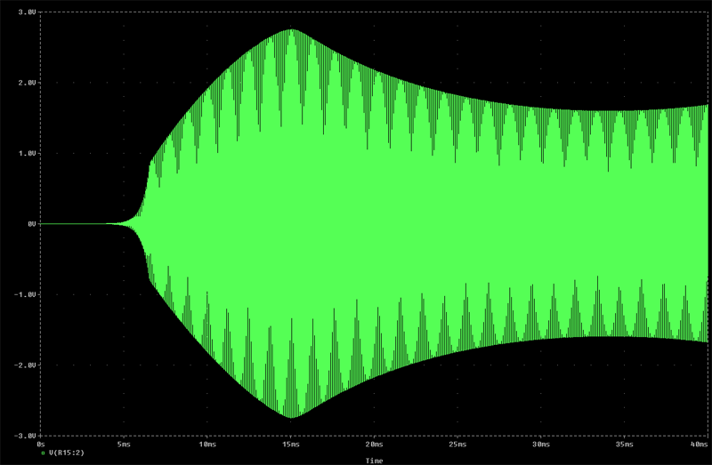

    mam do zaprojektowania w PSpice układ generatora RC z mostkiem Wiena z pętlą ARW na tranzystorze unipolarnym JFET.
    Założeniami projektowymi są:
    - amplituda napięcia wyjściowego - Uwy = 5 [V]
    - regulowana częstotliwość generowanego przebiegu sinusoidalnego w zakresie od 20 [Hz] do 20 [kHz]
    - rezystancja obciążenia Rl ok. 10 [kOhm]
    - współczynnik zawartości harmonicznych w generowanym przebiegu h < 1%
    - zakres pracy temperaturowej układu - T = 0 - 50 [stopni Celsjusza].
    Układ zaprojektowałem i działa w PSpice (poniżej zamieszczam jego schemat z wartościami elementów), ale mam problem z utrzymaniem stałej wartości amplitudy przy zmianie częstotliwości generowanego przebiegu w zakresie jaki podałem w założeniach projektowych układu.
    Zmianę częstotliwości generowanego przebiegu realizuję poprzez zmianę wartości kondensatorów w mostku Wiena w zakresie od 3.3 [uF] - dla f=20 [Hz] do 3.3 [nF] - dla f=20 [kHz].
    Otóż dla częstotliwości f=20 [kHz] generowanego przebiegu otrzymuję amplitudę napięcia wyjściowego równą jak w założeniach projektowych (5 [V]) i z zawartością harmonicznych poniżej 1%, natomiast po zmianie częstotliwości generacji na f=20 [Hz] amplituda wzrasta aż do 8 [V] (harmoniczne - 1.8 %). Gdy dokonam zmiany rezystancji potencjometru (na schemacie jest to R17), czyli zmienię wzmocnienie w ujemnej pętli wzmacniacza, to otrzymam w rezultacie pożądaną wartość amplitudy napięcia. I tu pojawia się zaznaczony problem ze stałością amplitudy przy zmianie częstotliwości. Mogę zmieniać tylko wartości kondensatorów mostka Wiena, czyli zmieniać częstotliwość generowanego przebiegu i nic więcej w układzie, a amplituda przebiegu powinna być podczas tych zmian stała.
    Mam zatem pytanie do szanownej braci elektroników, jak można w tym układzie zapewnić stałość amplitudy generowanego napięcia, przy zmianie częstotliwości, bez konieczności zmiany wzmocnienia w gałęzi aperiodycznej?
    Generator RC z mostkiem Wiena - problem ze stabilizacją ampl
    Za wszelkie uwagi i porady z góry dziękuję. Mam nadzieję, że wystarczająco dobrze i zrozumiale opisałem problem jaki mam z tym układem.
    Pozdrawiam wszystkich serdecznie
    Air99 (Grzechu)

    i nic dziwnego (przynajmniej dla mnie), iż masz poważne kłopoty ze stabilizacją amplitudy w PSpice, czy jakimkolwiek innym programie symulacyjnym, a służącym do symulacji układów liniowych.
    Generator z mostkiem Wiena - Robinsona potrzebuje dwóch sprzężeń zwrotnych z wyjścia wzmacniacza na wejście;
    - dodatniego i selektywnego sprzężenia zwrotnego do wyznaczania wartości generowanej częstotliwości (jedna gałąź mostka),
    - ujemnego oraz nieliniowego i nieselektywnego sprzężenia zwrotnego (druga gałąź mostka), którego zadaniem jest stabilizacja amplitudy generowanego napięcia.
    Dodatkowo wzmocnienie użytego wzmacniacza bez pętli sprzężenia zwrotnego (dodatniego) musi przewyższać wartość tłumienia półmostka selektywnego (warunek amplitudy).
    Zrealizowanie powyższych wymogów w Programie Symulacyjnym najczęściej do prostych i łatwych nie należy (ale w rzeczywistym układzie również), dlatego też nie dziw się, iż masz kłopoty z utrzymaniem stałości amplitudy, ponieważ masz tu do czynienia (po drodze) z układem automatycznej regulacji (układ ARW) i tam szukaj odpowiedzi na Twój problem.
    Dopowiem; stała czasowa układu ujemnego sprzężenia zwrotnego, wyznaczająca wartość tego sprzężenia, musi być właściwie dobrana do wartości najmniejszego generowanego okresu przebiegu.
    Wniosek: wartość C3 jest zdecydowanie za mała, dla 20Hz.

    po zmianie wartości C3 w układzie z 5.1 [nF] (wartość wyliczona dla częstotliwości generacji 20 [kHz] na 5.1 [uF] (wartość dla 20 [Hz]) amplituda napięcia wyjściowego ma już wartość zbliżoną do założonej (różnica wynosi około 0,2 [V]. Czyli wychodzi na to, że zmieniając częstotliwość generowanego przebiegu poprzez zmianę pojemności kondensatorów w gałęzi selektywnej półmostka Wiena, muszę również zmieniać pojemność kondensatora C3 (w prostowniku szczytowym w pętli ARW), aby otrzymać amplitudę na założonym poziomie?
    Moim zdaniem powinienieś spróbować z pojemnością jeszcze dwa razy większą, czyli 10µF, albo i więcej.
    To byłoby rozwiązanie optymalne, ale czy konieczne? Sprawdź, a przy okazji i mnie daj sprawdzić (czytaj; prześlij mi, via PW, schemat; plik z rozszerzeniem SCH).
    Według mojej wiedzy i praktyki z tego typu generatorami, to wystarczy to ustawić dla najmniejszej częstotliwości.

    A poniżej przedstawiam przebiegi:
    1. dla f=20 [Hz], C3=10 [uF]
    i tu wszystko jest ok. Amplituda napięcia wyjściowego różni się już o mniej niż 0.2 V od założonej, zmniejszyła się również zawartość harmonicznych w generowanym przebiegu.
    2. dla f=20 [kHz], i ten sam C3=10 [uF]
    natomiast tu, generowany przebieg jak widać jest zły, następuje jakby ładowanie kondensatora i potem rozładowywanie.
    3. A tak jest gdy: f=20 [kHz], C3=10 [nF]
    Myślę zatem, że wartość stałej czasowej obwodu złożonego z dzielnika napięcia (R13+R14) i z C3 powinna być zawsze około 10 - krotnie mniejsza od okresu generowanego przebiegu, wówczas generowany przebieg ma odpowiedni kształt i założoną amplitudę.
    Dlatego też C3 powinna się zmieniać razem ze zmianą pojemności kondensatorów w półmostku Wiena, czyli razem ze zmianą częstotliwości generowanego przebiegu, tak aby stała czasowa wspomnianego obwodu była zawsze przynajmniej te 10-razy mniejsza od okresu generowanego przebiegu. Wówczas wszystko jest ok i wszystkie założenia projektowe są spełnione.

    Niestety zastosowanie przy częstotliwości f= 20 [kHz] takiej samej wartości pojemności kondensatora C3 co przy częstotliwości f=20 [Hz], czyli C3= 10 [uF], powoduje że układ zachowuje się niestabilnie (przebiegi we wcześniejszej mojej odpowiedzi, być może nie zdążyłeś ich zobaczyć jak pisałeś swoją odpowiedź, gdyż ja w tym momencie modyfikowałem swoją - właśnie z tymi przebiegami). Stąd też wynika, że należy równocześnie zmieniać C3 przy zmianach pojemności kondensatorów w półmostku Wiena i wówczas wszystkie założenia jakie zostały przyjęte w tym projekcie są spełnione.
    Zatem myślę, że zastosowanie stałej wartości pojemności C3, wyznaczonej dla najmniejszej częstotliwości generacji, czyli w moim przypadku f= 20 [Hz], jest błędne. Oczywiście mogę się mylić, ale PSpice wyraźnie pokazuje, że nie może być taka sama wartość C3 w całym zakresie zmian częstotliwości generowanego przebiegu, bo wtedy amplituda napięcia jest nie stała przy częstotliwościach innych niż ta dla której została wyznaczona wartość C3.
    Dzięki jednak za pomoc, gdyż naprowadziłeś mnie na to, że C3 była za mała w stosunku do częstotliwości generowanego przebiegu.

    PSpice, to nie panaceum na wszystkie przypadki i należy (a szczególnie w układach generacyjnych) do otrzymywanych wyników podchodzić z rezerwą, a co najważniejsze, to weryfikować je na rzeczywistym modelu.
    Moje doświadczenie w tej materii (a naprawiałem w swojej praktyce kilkanaście różnych modeli generatorów akustycznych z mostkiem Wiena - Robinsona, oraz zaprojektowałem i wykonałem również kilka takich generatorów i to w czasach kiedy PSpice nie było znane) podpowiada mi, iż w tym przypadku wynik symulacji rozmija się z rzeczywistością.
    Uzasadnienie; we wszystkich znanych mi rozwiązaniach fabrycznych (i moich) nie zmienia się stałej czasowej obwodu ujemnego sprzężenia zwrotnego, a amplitda generowanego przebiegu jest utrzymywana na stałym poziomie od najmniejszej wartości (2Hz w przypadku jednego z modeli, a generalnie to od 20Hz) do najwyższej (przeważnie 20kHz, ale również w lampowych i przestrajanych podwójnym i sprzęgniętym kondensatorem zmiennym; do 200kHz).
    Oczywiście zmiana zakresu odbywa się co dekadę częstotliwości generowanej.
    Proponuję, byś zapaznał się ze schematami takich generatorów produkowanych fabrycznie, a znajdziesz tam "kopalnię" rozwiązań układu ujemnego sprzężenia zwrotnego.
