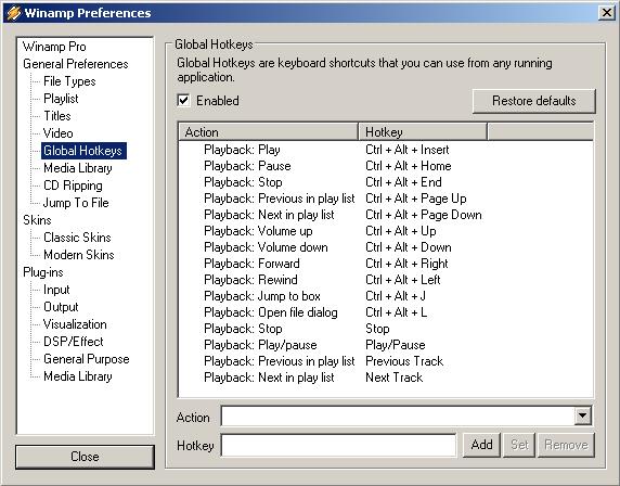

    Tani pilot IR do Winamp-a
    Zdjęcie nr5. Uaktywnianie funkcji Global Hotkey w Winamp-ie.

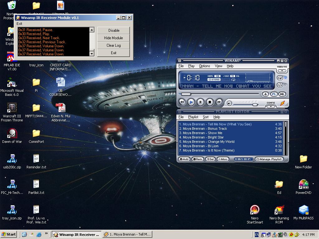

    Zdjęcie nr6. Zrzut ekranu z widocznym działaniem programu.

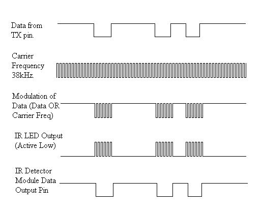

    Zdjęcie nr7. Schematy nadajnika i odbiornika IR.
    Przebiegi czasowe transmisji danych z mikrokontrolera do odbiornika IR.
