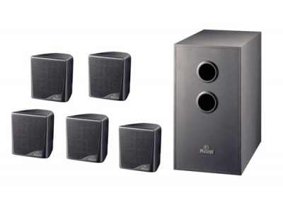

    Witam dziś zakupiłem subwoofer domowy pasywny MAGNAT
    https://obrazki.elektroda.pl/14_1166039086.jpg
    GŁOŚNIK MA 16 CM. I MA DWIE CEWKI.... jest uszkodzony. jaki mam zakupić głośnik??? jest jakiś zamiennik?? czy też mogie gdzieś kupić taki sam??? bo nie chciałbym stracić na jakości orginalnego produktu.... POMOCY...
    AAAA I NAJWAŻNIEJSZE.... SYMBOL GŁOŚNIKA
    MAGNAT MWS 160 P 470 DVC
    CHYBA 80 WATT
    4 OHMY

    W linku i w ramce dales to samo zdjecie - po co ?
    Dlaczego zanim kupiłeś ten sub nie zapytałes na Forum czy warto to kupować ?
    Teraazz jestes w sytuacji gdzie ciezko dostac do takiego suba glosnik, a jezeli juz to pewnie jedynie w serwisie zaz astronomiczna kase.
    Proponuje Ci zmiezyc objetosc obudowy i typ (czy to jest obudowa BR ?) a nastepnie kupic jakis glosniczek 16c, ktopry po symulacji bedize pasowac do tej obudowy.
    Ile masz kasy na ten głośnik ?
    Zmierz wymiary tej obudowy:
    - wymiary zewnetrze skrzyni
    - wymiaru tunelu BR ( o ile taki jest w tej obudowie)
    I napisz tutaj.
    Wtedy bedziemy szukac glosnika w okreslonym przez Ciebie przedziale cenowym i pasujacym do tej objętości, oczywiście po uprzednich symulacjach przeprowadzonych np.w programie WinIsd pro.exe .
