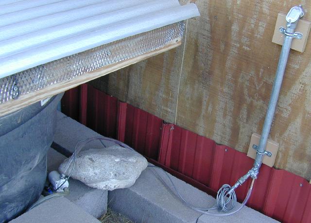

    Pompa oraz zbiornik z deszczówką

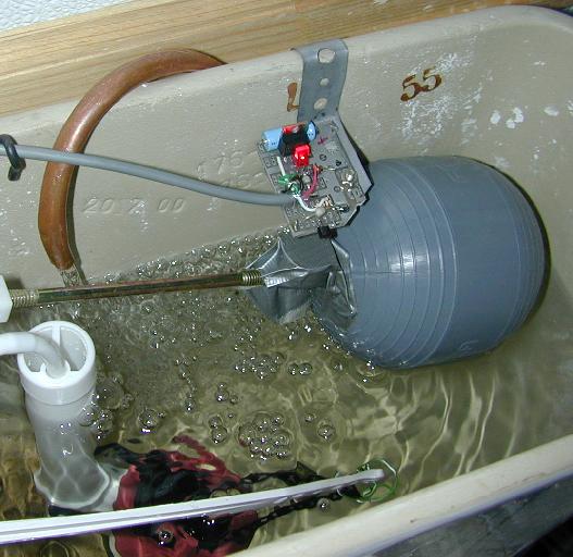

    Pierwsza wersja układu
    Problemy związane z projektem:
    Pewne trudności może stworzyć odpowiednie ułożenie, względem siebie, magnesu i czujnika. Nie ma na to określonego sposobu i najlepiej wykonać to na drodze eksperymentów.

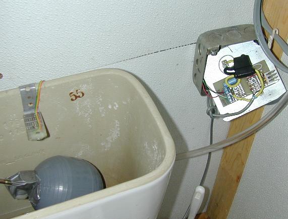

    Pierwsza wersja układu w całości znajdowała się wewnątrz spłuczki, co nie było trafionym pomysłem. Dlatego też w drugiej wersji nastąpił podział na dwie części. Na pierwszą z nich składa się sensor wraz z kilkoma elementami dodatkowymi (ta część na schemacie oznaczona jest przerywaną ramką). Zamontowana została ona wewnątrz spłuczki. Dodatkowo, aby uczynić ją wodoodporną, zabezpieczono ją klejem. Druga część to cała reszta elektroniki zmontowana na płytce drukowanej, zamknięta w standardowej obudowie i umieszczona w pobliżu toalety.

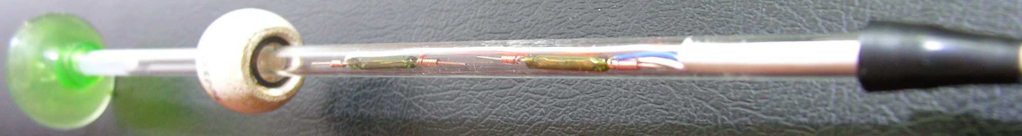

    Jarosław Filipiuk
    Ostrzegałem, że konstrukcja jest prosta:)
    Oto czujnik:
    to białe, co robi za pływak jest wykonane z wskaźnika brań na grunt "bombka", metalowy krążek to magnes z głośniczka nokia. Pozostałe elementy nie wymagają chyba opisu?
    Czujnik posiada w sobie dwa kontraktony - stan niski i stan wysoki.

    bart1awo
    Hmm... faktycznie wyglada to na prosta konstrukcje. Ale nijak nie moge dopatrzec sie tego glosniczka z nokii - w ktorym miejscu on jest ? I co to jest to zielone na koncu po lewej stronie?
    Jak to wogole dziala - czy magnes jest na stale przymocowany do obudowy zbiornika, a plywak wraz z kontaktronami porusza sie wzgledem niego w gore lub w dol ?

    Jarosław Filipiuk
    Głośniczka z noki nie dopatrzysz się, bo z niego wymontowałem tylko magnes (na zdjęciu ten ciemny krążek w białej kuleczce - pływak). Na końcu rurki po lewej stronie jest przyssawka, która mocuje zestaw do dna zbiornika. Nie sądziłem, że budowa i opis może sprawić kłopoty w rozumowaniu tego czujnika.

    bart1awo
    Dzieki za wyjasnienia, teraz juz zatrybilem, jak to dziala. Dla autora wynalazku wszytko wydaje sie proste, bo sam to wymyslil i widzial, jak dziala. Dla reszty - niekoniecznie, zwlaszcza, jezeli opis jest niezbyt precyzyjny, a dodatkowo nie wie sie, ze magnes od glosniczka z nokii ma w srodku otwor (magnesy od glosnikow zazwyczaj sa pelne) i jezdzi sobie w tym plywaku po rurce. Tak na marginesie - z czego wziales ta rurke ?

    Jarosław Filipiuk
    Rurkę wydobyłem z banera reklamowego - usztywniała na końcach rolki papieru całą reklamę. Jest to faktycznie materiał zdobyczny:) Jeśli chodzi o magnesy z głośniczków to ja raczej spotykam się z budową pierścieniową.
