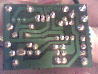

    Wyjasnie jeszcze raz ukladu jest orginalnie zamontowany w lampce ktora rozebralem aby wrzucic na elektrode schemat. Lampka ma metalowa obudowe do ktorej jest podlaczony kabel i przylutowany do wyprowadzenia nr2 na ponizszym schemacie. Nic nie ma prawa "kopac" uklad jest bezpieczny przynajmniej jest tak u mnie.
    Oto amatorski schemat ktory przed chwila narysowalem, wartosci elementow podaje jakie sa wlutowane na plytke. Widok od strony druku.
    Włacznik dotykowy
    P.S. !!!!!!!!!!!
    1. Ten schemat z rosyjskiej strony znalazlem przez przypadek. Szukalem w necie gdzie moge kupic taki scalak i to problem nie ma go w sprzedazy... ale wyskoczyla mi tamta strona w 1 poscie.
    2. Na obudowie ukladu pisze tak : AC 120V 60HZ i mozna go obciazyc 150 wat - triak wytrzymuje 3A
    Przerazilo mnie ze uklad jest na 120 volt ale u mnie na 230 voltach dziala znakomicie. Triak grzeje sie ale nie potrzebuje radiatora.

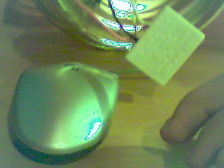

    A to fotki ukladu i ...
    Włacznik dotykowy
    Włacznik dotykowy
    Włacznik dotykowy
    Włacznik dotykowy

    Możesz zrobić zdjęcia lepszej jakości?
