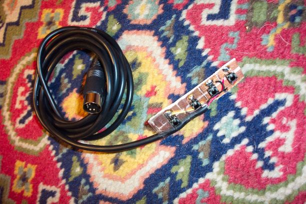

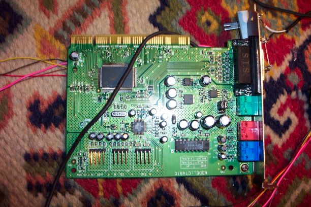

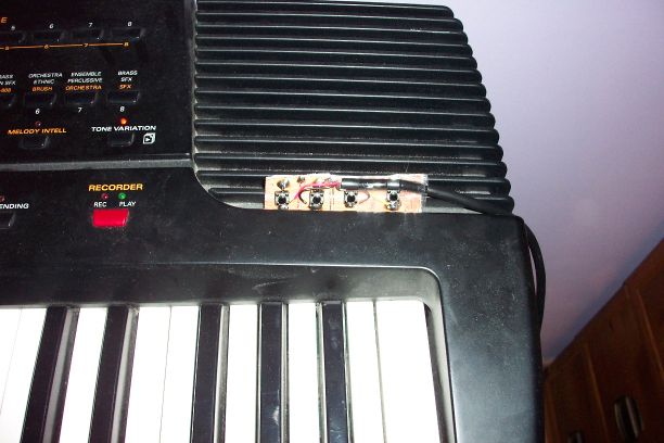

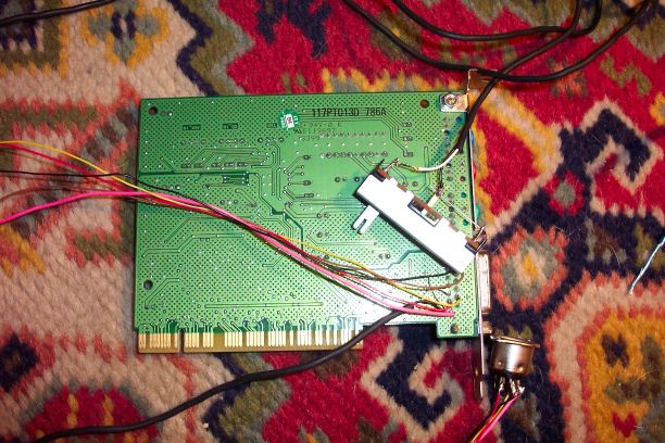

    No właśnie, ostatnio bawie się B4 II potrzebny mi był kontroler do swell pedała, do włączania wibrata, percussion i hamulca głośnika leslie. Nie chciało mi się kombinować z przetwornikami A/D, mikrokontrolerami, wpadłem więc na pomysł użycia interfejsu dżojstika. Eureka! 4 przetworniki A/D, 4 wejścia na przyciski... Wziąłem się więc do roboty, zrobiłem prymitywną płytkę do 4 microswitchy (vibrato upper, vibrato lower, percussion, brake). Jako pedał wykorzystałem liniowy potencjometr suwakowy 47k. Podłączyłem wszystko według schemaciku, kable przylutowałem bezpośrednio do karty dźwiękowej - nie chciało mi się robić przejściówek, bo korzystam także z tego wejścia jako MIDI. Pedał zrobię niedługo. Do obsługi tego napisałem program w delphi 7, który odbiera sygnał z portu, przerabia na CC, a następnie kieruje do programowego portu MIDI, potem do B4. Załączam zdjęcia, screenshoty, programik i jego źródło + użyte komponenty do obsługi gameportu.

    Pomysł fajny, tylko szkoda że nie zrobiłeś obudowy na to to raz a dwa mogleś kupić wtyk Midi i podpinać ładnie:) a nie tak na chama się wlutować:) Pomysł 6/6 Wykonanie 4/6

    Wykonanie tragiczne, ale przyznam świetnie spełnia swoją rolę. Weź jednak zrób pod wtyczkę midi a nie tak lutuj do dźwiękówki. Co co mikrowłączników.Weź jakiś stary pad od kompa lub pegasusa i weź z niego samą część do sterowania kierunkami.Wykonanie 2/6, Pomysł 5/6

    ciekawy pomysł, kiepskie wykonanie

    Do dźwiękówki podpiąłem, ponieważ korzystam także z jej wyjścia midi, a nie miałem wtyku i gniazda DB15. Obudowa będzie i jakieś bardziej przyzwoite przełączniki, a nie te microswitche z faxu....
