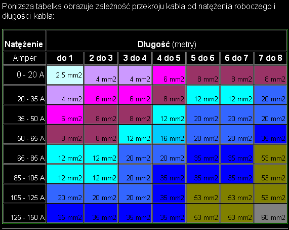

dobre beda te kable do wzmaka ??
lysy bad 16 Gru 2006 15:31 1221 8
  • #2 3337425
    ige
    Poziom 35  
    ten zestaw starczy dla tego wzmacniacza
  • #3 3338323
    wow
    On ma 8 GA wiec starczy spokojnie. Ale poszukaj dokładnie może kupisz taniej. Chociaz ta forma jest dobra. Ten zestaw ma o tyle + że ma dobre czincze!
  • #4 3338453
    lysy bad
    a jaki bezpiecznik musi byc na kablu ?? bedzie to podlaczone w cinquecento
  • #5 3338463
    crazy_88
    daj bezpiecznik taki sam jak masz we wzmaku
  • #6 3339066
    wow
    crazy_88 dobrze mówi. Jak masz np dwa bezpieczniki to na kablu (jak najblizej akumulatora) daj bezpiecznik równy sumie wartości bezpieczników we wzmacniaczu!
