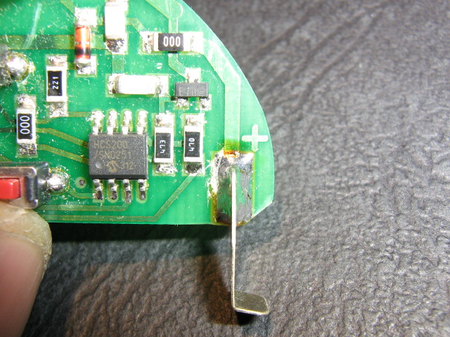

Scalaczek w pilocie autoalarmu

    Jest to układ firmy Microchip z rodziny KEELOQ . Układ jest kluczem z dynamicznym kodem . Układy są dostępne bez większych problemów . Tyle tylko że odbiornik pilota trzeba będzie "nauczyć" nowego kodu . Na jednym z seminariów organizowanych przez Microchipa dostałem dość sporo danych o tych układach . Jak chcesz to poszukam i Ci podeślę .

    norbert.s. napisał:
    ale żeby wkodować pilota potrzebna jest procedura , a ta jest inna dla każdego alarmu , dlatego trzeba go zidentyfikować.
    Procedura jest potrzebna , to fakt . Ale nie jest inna dla każdego alarmu . Jeżeli pilot zawiera enkoder HCS200 a odbiornik układ dekodera np. HCS500 to nie ma znaczenia co będzie napisane na pilocie . Czy to będzie pilot od np. Casinniego czy od czegoś innego to już nie ma znaczenia . Technologii układów już sie nie zmieni . To samo dotyczy innych kluczy np. PCF7935AS (transponder) .

    emel2
    Jesli HCS200 padl ,drugiego pilota brak to proponuje rozgladnac sie za nowa centralka.Doprogramowac moze tylko producent bo on tylko zna MANUFACTURE KOD- a to wartosc raczej poufna.Szkoda zachodu....
    Pzdr.
    Mariusz

    norbert.s. napisał:
    ...mam tylko jedno pytanie, czy kiedykolwiek dokodowywałeś dodatkowego pilota do centralki alarmowej? i czy robiłeś to w paru różnych modelach alarmów? i czy była ta sam procedura?
    Ja naliczyłem trzy pytania :wink: .
    1) kilka razy
    2) w wielu modelach
    3) tak , pod warunkiem że w układzie pilot/odbiornik były układy tej samej technologii .
    Jeżeli w nadajniku pracuje HCS200 a w odbiorniku HCS500 to procedura będzie za każdym razem taka sama . Jeżeli ktoś jest ambitny i w odbiorniku nie zastosuje dekodera firmowego tylko jakiś własny dekoder np. na procesorze serii PICxxxx to funkcję "nauki" może zrealizować w sposób dowolny i wtedy faktycznie procedura będzie nie powtarzalna .
    Inny przykład to transpondery bezstykowe . Transmisja na częstotliwości 125 kHz kodowanie np. Prometeus i po zawodach . I nie ma znaczenia czy to będzie immobilizer fabrycznie montowany w Peugeocie czy też w innym Francuzie .
    A wracając do tego pilota . Na początek sprawdziłbym układ RF .
