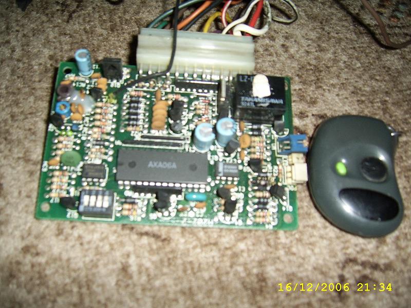

jaki to alarm ? proszę o pomoc

    możliwe że to 150-tka, a w czym pomóc?
    Tak wydaje mi się po wtyczce.
  • #4 3339191
    tomasz1977
    chodzi mi o podłączenie co i gdzie do jakiego kabla

    tomasz1977
    norbert.s. tak super sprawdziłem i raczej na 99% to jest to super w końcu będę mógl podłączyć dięki za szybkie załatwienie prośby
    150 -tka ma zz boku 4 wyjścia ja mam tylko 3 dzięki panowie

    tomasz1977
    witam ponownie niestety po głębszej analizie żaden schemat z prestga nie pasuje
    witam ponownie niestety po głębszej analizie żaden schemat z prestga nie pasuje prosze o jakies dalsze porady
  • #8 3355265
  • #9 3357856
    tomasz1977
    najlepiej schematu podłączenia

    kable
    1- czerwony -- +12
    2- biały --wyprowadzenie odciecia
    3- czerwono/biały -- pod +12
    4- biało/czarny -- syrena zasilanie
    5 - fioletowy -- ?
    6 - żółty -- wyprowadzenie odciecia
    7 - niebiesko/biały -- ?
    8 - niebieski -- ?
    9 - czarny -- masa
    10- pomarańczowy -- wyprowadzenie odciecia
    11 -brązowy --czujniki drzwiowe
    12 - zielony -- ?
    13 - ciemno zielony -- czujnik maski
    tak mniejwięcej z tego wiem ale do czego mam podłączyć światła bądź kierunki. do tego mam jeszcze czyjnik wstrząsu oraz ultradzwięk.
    może ktos mi pomoże

    keunki sprawdzisz bardzo prosto podepnij ten alarm pod zasilanie probówka w dłoń i zobacz na ktorym pojawia sie napięcie po wł/wył alarmu,tak samo z wejściem czujek o ile są sterowane masą probówka i pokolei aż wzbudzi się alarm

    solecki.m
    tomasz1977 napisał:
    kable
    1- czerwony -- +12
    5 - fioletowy -- ?
    8 - niebieski -- ?
    9 - czarny -- masa
    12 - zielony -- ?
    może ktos mi pomoże
    No to niech tak będzie jak mówisz, pomagam:
    1- czerwony -- +12 Volt stałe
    2- biały -- wyjście na światła pozycyjne lub po przekaźniku i dwóch diodach na kierunki
    3- czerwono/biały -- zasilanie syreny z własnym zasilaniem
    4- biało/czarny -- wyjście na syrenę
    5- fioletowy -- wejście reagujące na +12 Volt (drzwi w amerykańcach)
    6- żółty -- plus po zapłonie
    7- niebieski -- dodatkowy kanał (II guzik pilota po 5 sec)
    8-czarny -- masa
    9- pomarańczowy -- wyjscie masy po załączeniu alarmu.
    10- brązowy -- wył. drzwiowe sterownie masą
    11- zielony -- wejście z dodatkowych czujników (np. wstrząsówka)
    12- ciemnozielony -- bagażnik i maska
    Czujnik dodatkowy łączysz w następujący sposób:
    plus czujnika do plusa stałego alarmu czyli czerwony
    masę czujnika do pomarańczowego
    wyjście czujnika do jasnozielonego
    Czy teraz jest to jasne?
