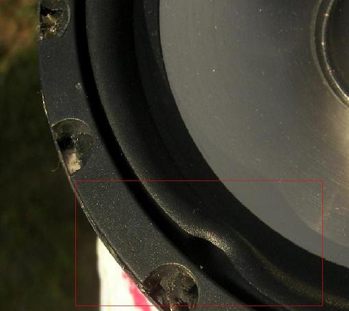

    Witam wszytskich.
    Zakupilem sobie nowe glosniczki basowe Phonocar Titanium no i podczas montazu zostalo lekko przeciete zawieszenie gumowe glosnika. Przy glosniejszym sluchaniu glosnik zaczyna nieczysto grac. Czy da sie to naprawic? Kto moglby mi to zrobic? Ile mniej wiecej taka usluga kosztuje? Czy juz bardziej oplaci sie zakupic nowy glosnik?
  • #2 3339908
    IrekKo
    Poziom 32  
    Nie wiem jakie duże jest rozdarcie, ale ja kiedyś naprawiłem zawieszenie klejąc rozdarcie kropelką (rozdarcie ok.5mm), ale możesz też spróbować innych kleji kontaktowych.
  • #3 3340074
    Funker
    Problem wyglada tak ze poprostu podczas wkrecania glosnika w drzwi nie przyuwazylem ze guma zaciagnieta jest na otwor od sruby. W momencie jak zaczalem wkrecac membrane lekko sciagnelo w kierunku tego otworu. Wykrecilem srube no i jest lekko przerwana + sciagnieta w kierunku otworu (widac poprostu male zalamanie)
  • #4 3340467
    powalla
    Moderator CarAudio
    Jest dziura ,czy nie ma?
  • #5 3340584
    Funker
    Dokladniej to cos takiego mi sie zrobilo---> Przecięta membrana. Głośniki Phonocar Titanium. Czy to się da naprawić? Jest malutka dziurka.
  • #6 3340628
    powalla
    Moderator CarAudio
    Mała kropela Kropelki wystarczy :-) .
  • #7 3340834
    Funker
    Dobra a to zagiecie membrany nie bedzie przeszkadzalo w grze glosnika?
  • #8 3341204
    powalla
    Moderator CarAudio
    Spróbuj wyprostować od dołu ,tylko delikatnie.
  • #9 3341769
    Funker
    Niebardzo da rade bo glosnik jest zabudowany od dolu a obudowa jest sklejona do glosnika.Probowalem juz prostowac...
