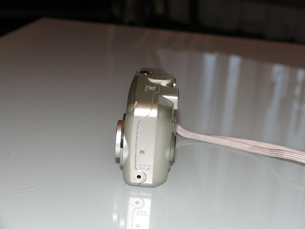

  • #9 4354214
    rasz
    zdaje sobie sprawe ze to archeologia, ale jednak odkopie temat
    Wlasnie naprawilem CX7525, byl po glebie
    Kodak cx7530. Obiektyw zanieczyszczony piaskiem. Nie może się wysunąć.
    jak widac obiektyw sie nie domykal + slady na rogu
    Po rozebraniu znalezione uszkodzenia:
    -urwane mocowanie sruby widocznej na zdjeciu, raczej nic z tym sie nie da zrobic
    -uszkodzony obiektyw
    w srodku obiektywu zmielona blaszka trzymajaca duza sprzezyne, obiektyw wyskoczyl z prowadnic. Wyprasowalem blaszke do pierwotnego ksztaltu i zlozylem bydle spowrotem. Po prierwsze zostala mi podkladka nie wiadomo skad :) po drugie skladanie zajelo mi 30 minut, ciezko trafic tymi prowadnicami. Na dodatek zostawilem slad na jednej z soczewek, na szczescie nie widac go na fotkach. Widac za to paprochy miedzy LCD a szyba wiec czeka mnie ponowne rozkrecanie.
