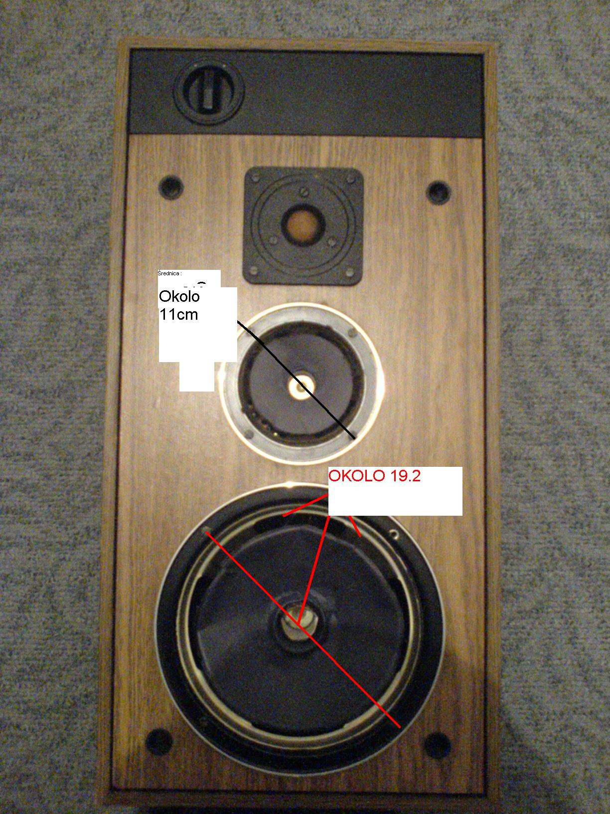

jakie glosniki do tej kolumny ?
crakersiak 21 Gru 2006 19:12 1188 3
  • #1 3356636
    crakersiak
    prosze zaproponowanie mi jakis dosyc dobrych i tanich glosnikow do tej budy

    tonsile gdn20\40\14 & gdm 10\60

    mozesz je zregenerować dużo taniej, w basowym wymień całą membrane z górnym zawieszeniem a w srednim tylko górne zawieszenie i po sprawie, nietrzeba mieć specjalnych predyspozycji zeby cos takiego zrobić - wystarczy odrobine chęci i jeden wolny wieczór

    GDN 20/40 nie jest drogi, ale podejżewam, że tam był GDN 20/60/3 i nie ma co innego tam wkładać jak Tonsil.
    Żeby oszczędzić najlepiej zrobić regeneracje. Nowych głośników praktycznie nie da się zniszczyć psując ich gabkę.
    No ludzie znowu podobny problem, ktoś wyciągnął z szafy antyk i nie wie co z nim robić. Głosniki należało regenerować jak już się zaczęło rwać zawieszenie, a nie dopiero teraz jak już wyparowało i nie wiadomo co się dzieje w cewce.
    Poczytaj o regeneracji na forum -> użyj szukaj. Nie zamykam tego postu, żeby zostawić miejsce autorowi tematu na jakieś pytanie, pewnie się zapyta jakie nie tonsilowskie tanie złomy tam wstawić...
