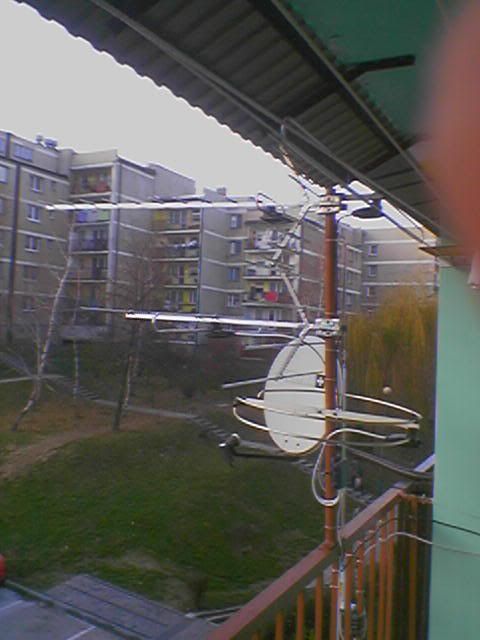

    Ostatnio zmieniłem anteny na balkonie, alkualnie wygląda to tak:

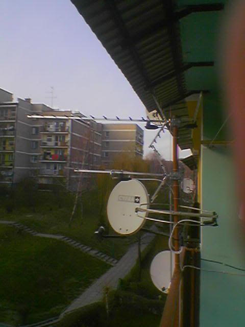

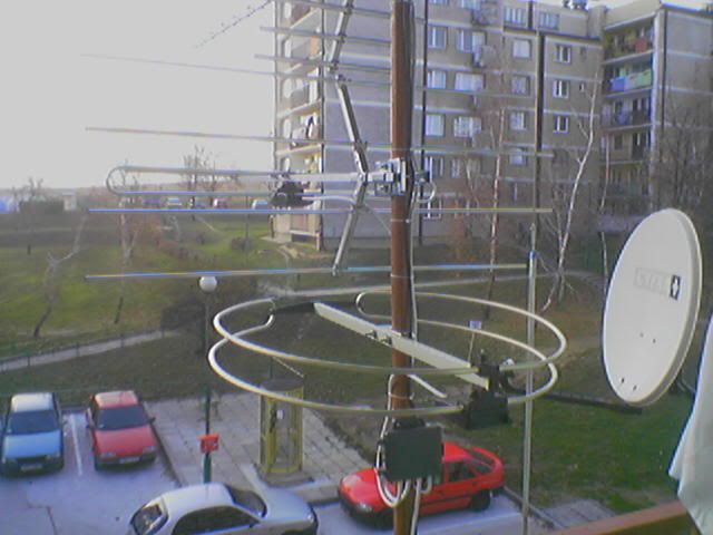

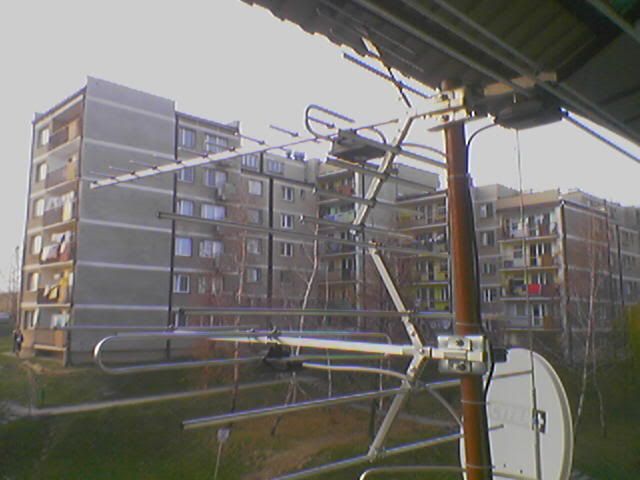

    Miałem wczesniej zwykłą szerokopasmówkę, która cała mieściłą się pod daszkiem. Nawet podczas deszczu wszystko było OK do póki antena nie wysiadła. Postanowiłem, że zmienię całkowicie instalacje antenową. Wszystko jest super, obraz w bezdeszczowej pogodzie krystalicznie czysty, ale jak nadciąga deszcz to już widze na jdnyk kanale paski, tzn lata sobie coś po ekranie (w wolnym czasie zrobie screena). Moje pytanie brzmi następująco, czy podczas deszczu może psuć się odbiór TV naziemnej? Z satelitarną to wiem, że się tak dzieje, ale że z naziemną?
    Proszę o odpowiedź!
    Pozdrawiam!

    Witam, po pierwsze to te anteny są za blisko siebie , aż dziwię sie ze nie zakłócają się w czasie normalnej pogody :) , jeżeli wcześniej była antena siatkowa to pewnie z zasilaczem , a jak jest w przypadku tego zestawu ?? Bo jezli masz zysk tylko z anten , powodem tego sniezenia moż ebyć to że sygnal poprostu jest osłabiony poprzez deszcz i sam zysk z anten nie wystarcza .

    Mgła, opady śniegu i deszczu na drodze przebiegu sygnału od nadajnika do anteny odbiorczej mogą tłumić (znacznie) sygnały z zakresu UHF-TV, czyli na kanałach 21-60 (470-800MHz).
    Im wyższy kanał (częstotliwość), tym wyższe tłumienie sygnału w eterze przez te czynniki atmosferyczne.
    Najbardziej widoczne jest to na kanałach UHF od50-do60.
    Jeśli dochodzący sygnał TV, w miejscu odbioru jest wystarczająco większy od zakłóceń radio-elektronicznych, to tych zakłóceń nie będzie widać na ekranie telewizora.
    Jeśli poziom sygnałuTV zostanie stłumiony przez czynniki atmosferyczne, to miejscowe zakłócenia radio-elektroniczne będą bardziej widoczne na ekranie.
    DRUGA MOŻLIWA PRZYCZYNA.
    Opady deszczu, wilgoć, mogą też powodować w pobliskich antenach zamoknięcie przedwzmacniaczy antenowych i stąd ich wzbudzanie się.
    Taki wzbudzony wzmacniacz, między tymi blokami mieszkalnymi, może promieniować zakłócenia nawet na odległość kilkuset metrów.
    Twój zestaw raczej nie zamoknie, bo masz go w zasadzie pod daszkiem.
    Natomiast, moim zdaniem masz za ciasno rozmieszczone względem siebie anteny.
    Zwłaszcza te od UKF-FM są nieco przysłonięte.
    Ale jeśli twierdzisz, że przy dobrej pogodzie wszystko jest z odbiorem w porządku to nie ma co się przejmować ich rozstawieniem.
    Po widocznych w odddali antenach Antenowej Instalacji Zbiorowej na dachu bloku, można sądzić, że twoje anteny też ustawiłeś we właściwym kierunku i że nie są one zasłaniane od strony nadajnika przez sąsiedni blok.
