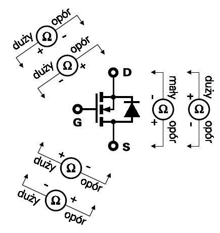

    Witam zlutowałem wzmacniacz AL-35, i na moje nieszczęście pomyliłem się i wlutowałem zamiast T10 i T11 tranzystory T12 i T13 po prostu zamieniłem je są to tranzystory MOSFET, po podłączeniu wystrzelił mi kondensator C12 wtedy zorientowałem się ze pomyliłem te tranzystory. Teraz wlutowałem je prawidłowo wszystkie 4 się grzeją i palą mi się bezpieczniki. Mam rozumieć że je spaliłem wszystkie 4???? Jak myślicie jak poprawnie zmierzyć tranzystor MOSFET aby sprawdzić czy jest przepalony?? Może ktoś miał do czynienia z tą końcówką mocy, jeśli tak to proszę o pomoc.

    Dzięki za odpowiedź. No prawdę mówiąc to nie odizolowałem. Z tego rysunku wynika ze ma być tylko jedna mała oporność na złączu (S+ D- lub odwrotnie w zależności od rodzaju tranzystora). Pomierzyłem i wyszło mi, że rzeczywiście jeden przewodzi we wszystkie strony, a pozostałe przewodzą tylko w jedną a ich oporności są 874om, 910om, 1153om wydaje mi się że to są małe pojemności prawda?? czyli wychodzi że są dobre jak myślisz, w dobrych granicach są te oporności??

    Był na szczęście spalony tylko jeden tranzystor końcówki mocy!! Wymieniłem go i nadal nie mogłem dojść do tego co jest źle, bo prąd który mierzłem cały czas rósł, myślałem że coś jest nie tak, ale to po wymianie tego tranzystora uszkodzonego próbowałem ustawić prąd tym potencjometrem wieloobrotowym a on ma strasznie dużą bezwładność i wymaga czasu i obserwacji tego prądu na amperomierzu aż się uspokoi. Najlepiej według mnie nie kombinować tylko wziąć zlutować cały układ bez Tranzystorów końcowych, sprawdzić prąd który pobiera układ ( u mnie było 15mA) jeśli na wyjściu nie ma napięcia i bezpieczników nie pali wlutować końcówki i po ustawieniu prądu spoczynkowego wszystko będzie grać.
