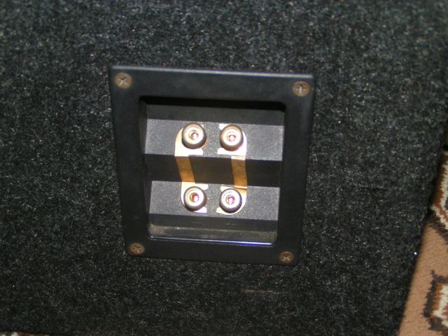

    Dziś nabyłem z czapke drobnych wzmacniacz i głośnik dwucewkowy.
    Wzmacniacz dwukanałowy 2x50W 4Ω 2x75W 2Ω a w mostku ma 150W 4Ω.
    Głośnik jak wspomniałem dwucewkowy 2x90W 4Ω.
    Jak to podłączyć żeby wykorzystać dobrze głośnik i wzmacniacz.
    Żeby było łatwiej zamieściłem obrazek ukazujący jak to wygląda na obudowie.
    1 do + na wzmacniaczu a 4 do - na wzmacniaczu a 2 i 3 podłączyć za pomocą kabelka ze sobą. Czy to dobre rozwiązanie?
    Przycisk pomógł jest oczywiście aktywny i czeka.
    Z góry dzięki.

    Bezpieczniej dla wzmacniacza jest połączenie szeregowe cewek głośnika(na 8ohm)i podpięcie pod mostek(stracisz wtedy na "głośności"). Takie połączenie jest polecane przez producentów zarówno wzmacniaczy jak i głośników(gdzieś na forum nawet jest taka tabelka).

    Z tego co widać to wzmacniacz był podłączony w mostku bo te śróbki są poluzowane.
    Oto fotka zacisków na obudowie:
    Tą tabelke widziałem i na jej podstawie napisałem mojego pierwszego posta. Na zdjęciu widać że + i - z obu cewek są ze sobą połączone.

    W takim razie jaką impedencje otrzymam gdy pozostawie tak podłączone kanały jak są kilka postów wyżej. 2Ω?
    oba plusy połączone ze sobą oraz oba minusy ze sobą dają 2Ω?
    #12 3363523
    yasiu_kam
    tak jak masz teraz polaczone daje 2Ohmy, mozesz sprobowac podlaczyc to na zmostkowany wzmacniacz, napewno bedzie sie grzał lub wylaczal no chyba ze ustawisz go odpowiednio zeby nie wykorzystywac wzmacniacza na max mozliwosci

    no to masz 2 opcje:
    1. ta moja ale musialbys uwazac zeby nie przegrzac lub spalic wzmacniacza
    2. podlaczyc szeregowo ale wtedy wypadkowa impedancja cewek ma 8Ohm a wzmacniacz osiaga teoretycznie ok 80-100W RMS w mostku

    Troche potestowałem i gdy podłącze cewki szeregowo to głośnik nie gra. Łącze to w następujący sposób(zobaczmy na mój pierwszy post na cyferki) 2 i 3 łącze kabelkiem a 1 i 4 do wzmacniacza czyli tak jak pisałem na początku i głośnik nie gra. Oczywiście te metalowe łączniki na terminalu zdjęte. Gdy wyjme ten kabelek i mam zainstalowane te złączki to wszystko gra. Podłączyłem tak do wzmacniacza tego CP 502 i gra dość ładnie. Posłuchałem tak muzyki z 15 min i wzmacniacz już był ciepławy.
    Moje pytanko jest takie dlaczego ten głośnik nie chce grać po podłączeniu szeregowo? Coś źle robie czy coś innego?

    To niemozliwe ze glosnik nie gra jesli cewki sa szeregowo. Sprobuj jeszcze polaczyc 2 z 4 a 1 i 3 do wzmacniacza jesli nadal nie bedzie gralo to widocznie z jedna z cewek jest cos nie tak.

    Wszystko działa. Coś musiał kabelek źle łączyć przy podłączeniu szeregowym.
