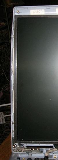

    Mam następujący problem. Mocowanie pokrywy laptopa (ekran LCD) pękło. Sytuacje przedstawiają poniższe obrazki.
    Laptop - metalowe mocowanie pokrywy LCD (zawias) pękło!
    Pękło prawdopodobnie od użytkowania - zawiasy w laptopach chodzą krytycznie ciężko, bo to one trzymają pokrywę laptopa w pozycji stabilnej. Rozczarował mnie projektant z Fujitsu&Siemens (Amilo M 6100) tworząc tak słabą ramkę.
    Ktoś ma pomysł na naprawę tego laptopa?

    Nie dawno na Allegro ogłaszał się facet że profesionalnie naprawia takie właśnie zawiasy i daje gwarancję.Lub poszukaj samego zawiasu a wymiana to chyba nie problem ?

    Ramki poszukaj na allegro a jak niebędzie to może będzie się dało pospawać migomatem, mi jak pękł zawias to tata go dotoczył, zanieś więc ten zawias do znajomego ślusarza i niech nieco zmniejszy tarcie tego zawiasu bo znowy ci wyłamie ramke.

    Co masz na myśli pisząc "zmniejszyć tarcie"? Ten zawias jest rozbieralny? Chyba powinien chodzić bardzo sztywno, bo to on trzyma całą pokrywę. Ja zasugeruję raczej komuś, kto będzie to spawał, by to w miejscu pęknięcia śmiało zalał grubszą warstwą metalu.

    Zawias w miejscu zaznaczonym na tym obrazku można rozłączyć, wystarczy rozgiąć go mocnym i ostrym narzędziem.
    Póżniej od nowa go nasmarować towotem i już.

    Aż nie chce mi się wierzyć, że tak sztywno działający zawias będę mógł rozsunąć za pomocą noża. Moje obawy dotyczą też zestawienia obu części w całość. Przecież, skoro to nie jest luźne, to i nasadzenie obu części na siebie może być problemowe. No i się zastanawiam, jak to jest zrobione, że opór (otwieranie) zawiasu jest tak duży.
    A co, jeśli po nasmarowaniu i złożeniu tego w całość opór okaże się zbyt mały do utrzymania pokrywy laptopa?

    Wystarczy wbić młotkiem. Naprawienie ramki to usunięcie skutku a nie przyczyny problemu. Żeby drugi raz niepękła ta ramka trzeba poluźnić zawiasy

    Czy aby "poluźnić", wystarczy rozebrać, wyczyścić, i na nowo nasmarować, po czym ponownie złożyć w całość?
