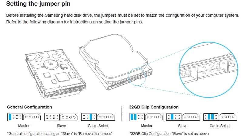

    Dysk ten może nie ma założonej zworki, która ogranicza go z 80 GB na 32 GB...

  • #25 3371873
    tronic1
    Spec od komputerów
    Posty: 22250
    Pomógł: 2640
    Ocena: 1105
    Ściągnij manual w wersji 3.0 i popatrz jak masz ustawione zworki.

    Ściągnij sobie wdclear.exe, który wyczyści Ci dysk wpisując wszędzie zera.. sektor po sektorze.. musi pomóc. Chyba że cały czas siedzi zworka.. ile masz zworek założonych? Jeśli był na slave i miałaby być zworka ograniczająca dysk.. to musisz mieć dwie zworki.
    Uważaj jaki dysk zostanie użyty wdclear'em.. żebyś nie stracił danych z tego dobrego dysku.. Najlepiej zostaw sam dysk, który jest niepoprawnie widziany, pozostałe dyski odłącz.. uruchom kompa z dyskietki startowej.. uruchom wdclear.. zaznacz write zero.. i zobaczysz że rozwiąże Ci problem.
