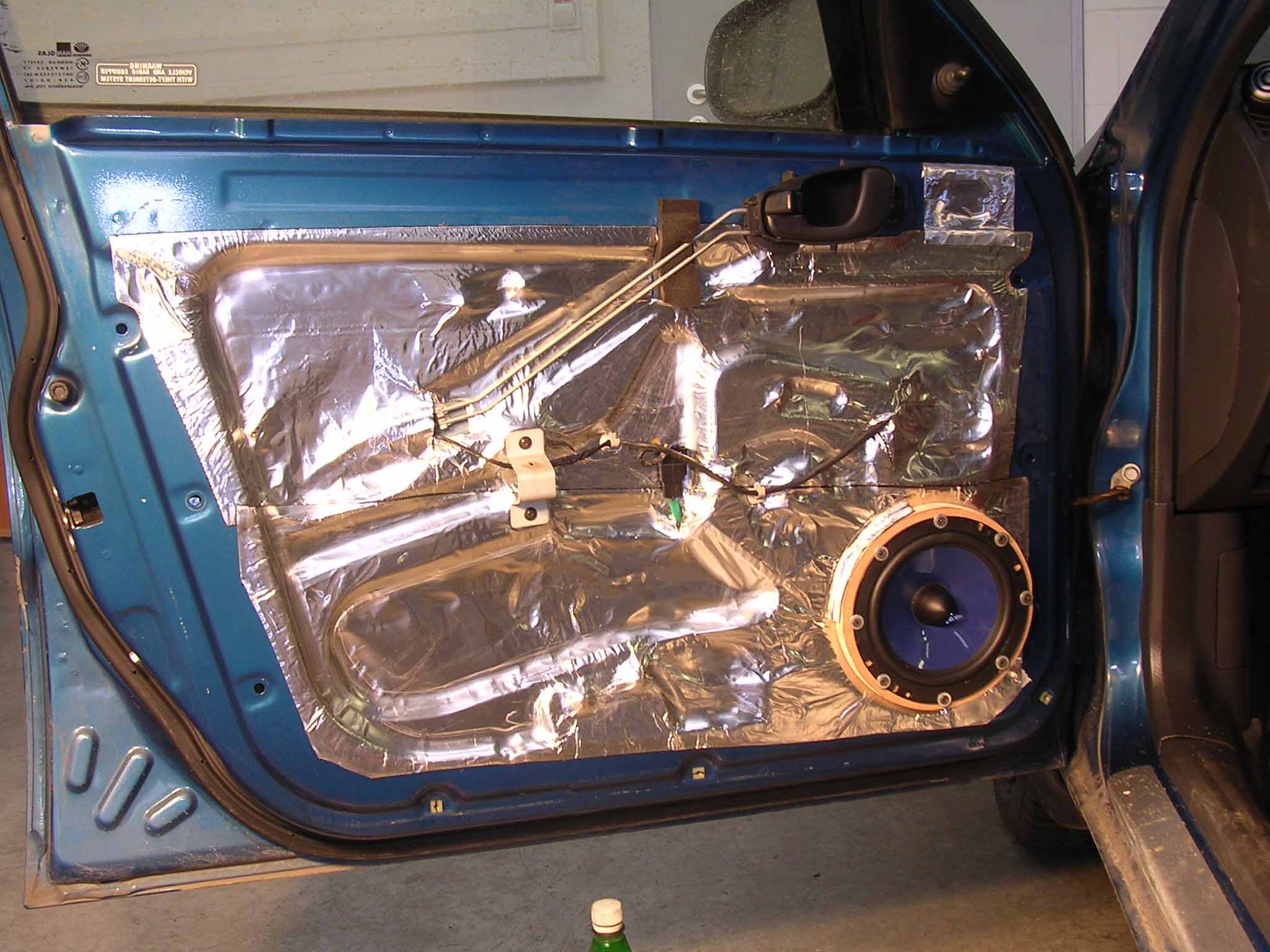

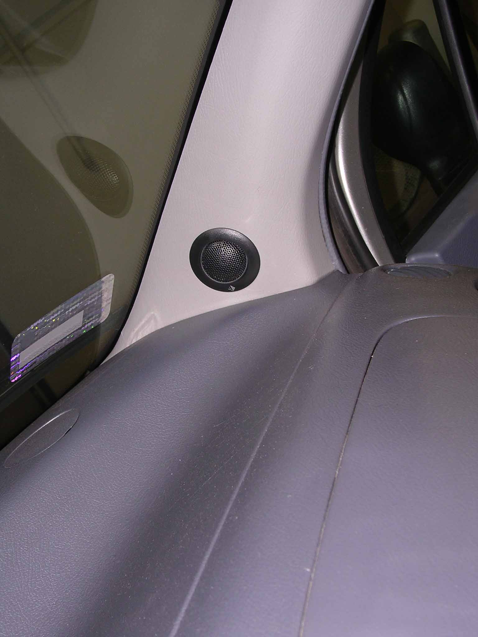

    Kalasz
    Tweetery w Matizie:
    "Przody" do matiza
    wytłumienie drzwi Lanos:
    "Przody" do matiza
    Montaż wykonany w www.automm.pl
