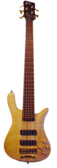

    Witam, pytanie deczko podstawowe, ale jednak
    przykre wspomnienia zmuszają mnie do zadania tego pytania:
    Czy na wzmacniaczu Yamaha a-500 mogę sobie grać bez zmartwień na gitarze basowej ?? Chodzi mi o sam wzmacniacz.. Kolumnę załatwię sobie specalną basową do gitary.. I od czego to zależy czy się nadaje, lub nie, od pasma przenoszenia :?:

    Gralem tak kiedys na kenwoodzie kaf 3010 jak nie przesterujesz wzmacniacza to nic sie nie stanie, u mnie jako preamp sluzyl jakis gramofonowy od nord elektronika, takze wzmacniacz moze byc gorzej z cywilnymi glosnikami pod bas odpada a szczegolnie jak basowy ma miekkie zawieszenie ja osobiscie dzialalem na starej paczce z eltrona 100u

    Aha, czyli wzmacniacz nie przesterowany(np. tryb Secure Direct) gra bez zarzutu... rozumiem..
    Można sobie coś poregulować, jak kolumna będzie dedykowana do gitary basowej ??
    Powtarzam: Chodzi mi o ewentualne uszkodzenia wzmacniacza, a nie głośników..

    Wzmacniacza nie uszkodzisz tak łatwo - o ile podłączysz do niego kolumnę o impedancji nie mniejszej, niż minimalna sugerowana przez producenta (w tym przypadku 8ohm).
