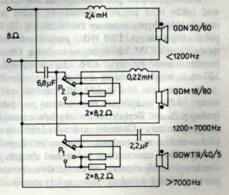

    Witam szukam na forum informacji na temat podziału częstotliwości zwrotnic a Altusach 140.Schematy widziałem i wartości cewek i kondensatorów ale ni piszą a podziale, albo nie zauważyłem?Jeśli ktoś dysponuje takimi wiadomościami to proszę o odpowiedź.
  • #2 3374265
    altusman
    1200Hz i 7000Hz
  • #3 3374299
    michał 1985
    Ok ale mnie chodziło o szczegółowy podział czyli od ilu do ilu Hz na poszczególne głośniki.:-)
