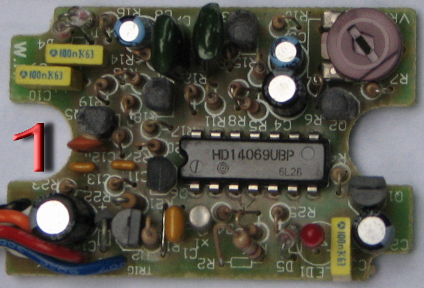

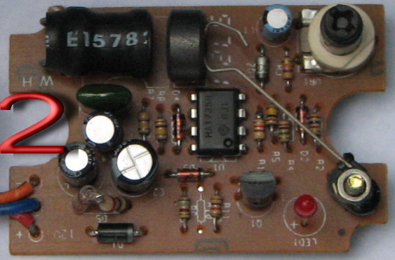

    Mam kilka pytań dotyczących centralek samochodowych silicon.
    Po pierwsze załączam 2 fotki centralek - pytanie - czym się one z grubsza różnią, jakie mają funkcje lub po prostu która jest lepsza :-)
    alarm silicon - kilka pytań

  • #2 3376948
    renqien
    Poziom 32  
    To co tu masz to nie centralka alarmowa, tylko czujniki. Ten u dołu to wstrząsówka, ten u góry to nie wiem.
  • #3 3379274
    xwit
    Poziom 33  
    A u góry najprawdopodobniej ultra.
  • #4 3379316
    solecki.m
    Xwit---->> chyba nie ultrasy, ja też tak myślałem, nie widać wejść na kapsuły. Możliwe że to dokładany czujnik spadku napięcia (tak głośno myślę).
  • #5 3379650
    mr-perch
    Poziom 29  
    Na czujnik spadku napięcia to nie wygląda (za dużo elektroniki). Poza tym, jest kwarc. Mogą to być pierwsze ultra - z czasów pierwszych "dużych" siliconów. Przetworniki miały wtyczki na jednym kablu (podobny do przewodu mikrofonowego). Coś czarnego wychodzi z płytki.
  • #6 3380278
    emel2
    Ultradzwieki,ultradzwieki - Renqien przglosowany :).Kwarc i scalaczek 4069 na 99,99% o tym swiadcza:).
    Pzdr.
    Mariusz
  • #7 3380453
    renqien
    Poziom 32  
    Ale ja nic nie pisałem o tym czujniku u góry tylko, że dolny to wstrząsówka. O górnym napisałem, że nie wiem ale teraz wiem ;)

  • #9 3381534
    tigger
    Dzięki kolegom za pomoc w wyjaśnieniu przeznaczenia tajemniczych przedmiotów :-)
    Chciałbym jeszcze zwrócić uwagę na pytania pod zdjęciami. Czy mogę liczyć na pomoc w tych kwestiach?
    Tomasz
  • #10 3382132
    xwit
    Poziom 33  
    A widzicie wygrałem.One wejścia miały na kablach kilka cm za pudełeczkiem.
