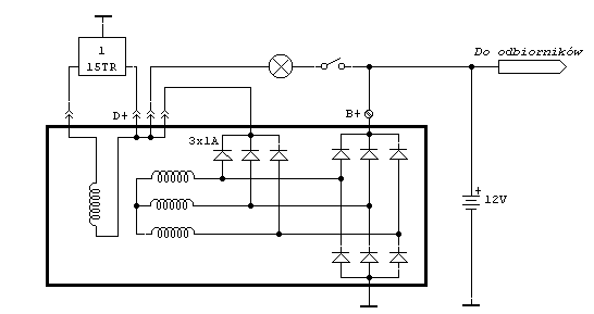

    Jak podłączyć alternator i regulator napięcia z fiata do "60" prosze o pomoc lub jakieś schematy
    z góry dzięki
    pozdrawiam
    Lub zapytam inaczej jak podłaczyc sam altelnator i regulator do byle czego (obojetnie jaki pojazd)

    Sposób podłączenia taki sam jak i we fiacie.
    Fiatów było dużo i różne rozwiązania. Niestety nie wiem jaką instalację ma "60".

    schemat jest ok., ale dotyczy alternayora wyprodukowanego po roczniku 83
    #6 3496741
    VITO11
    Podłączenie alternatora zależy od tego czy alternator jest 6 czy 9 diodowy.Rownież regulator napięcia zależy od typu alternatora.W 9 diodowym alternatorze wstępne wzbudzenie następuje porzez przepływ prądu poprzez kontrolkę ładowania, natomiast w 6 diodowym jest wymuszane po załączeniu + zasilania na regulator napięcia.

    podłączone i działa pozdrawiam
