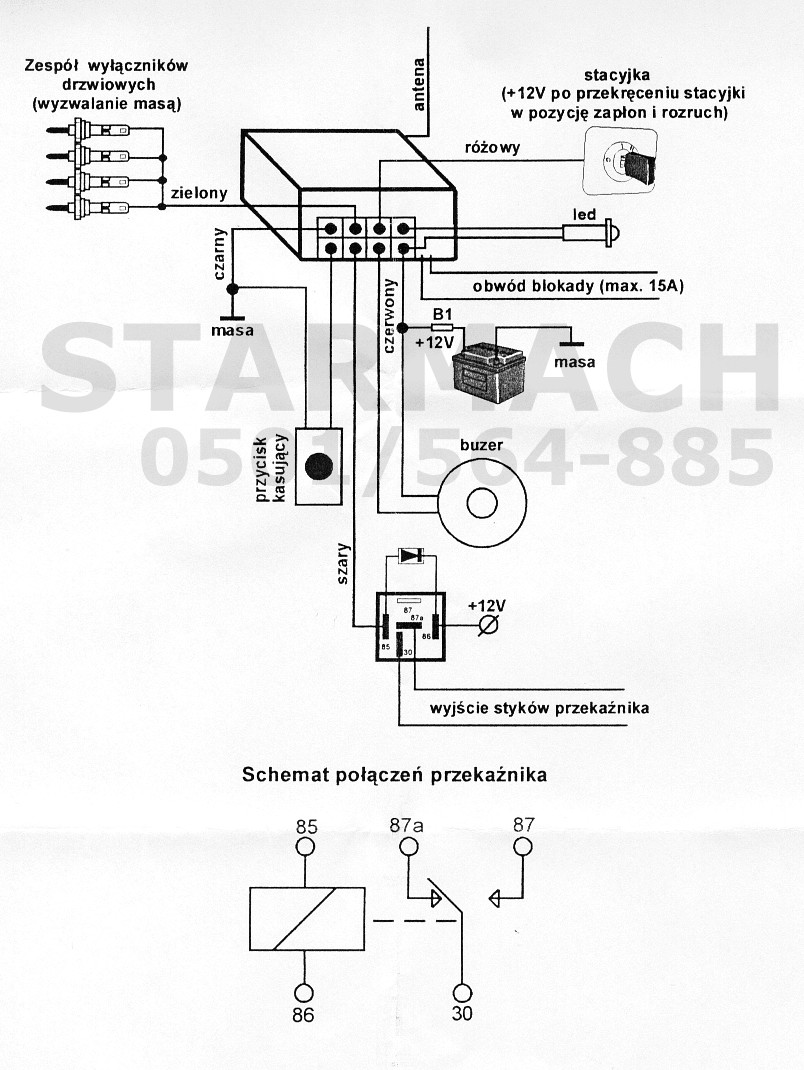

    kiki99
    Pytanie dla Was zapewne banalne. Podłączyłem blokadę kd2006 tylko teraz zastanawiam się jak podłączyć ostatni przewód do sygnalizacji migaczami. Z blokady wychodzi jeden(szary)przewód do sterowania kierunkami. Mam już przekażnik bo bez niego się raczej nie obejdzie. Czy potrzebna jest dioda prostownicza jesli tak to jaka? Czy dioda ma byc miedzy stykami 85 a 86? Generalnie chodzi mi o rozpiskę który kabel z przekażnika gdzie podłączyć. Szary z blokady do nóżki 85? Wyjscia 87a i 30 przypuszczalnie do kabli: zielono-popielatego i fioletowo-popielatego w tunelu koło kierowcy pod migacze(renault laguna 1997r.). Pod nóżke 86 stałe +12volt? a między nóżke 85 i 86 dioda? A co ze złaczem 87?-czy zostaje wolne? Czy gdzieś podłączamy masę? Jeśli coś jest inaczej niż myśle to prosze o podpowiedz. Z góry dziękuje.
