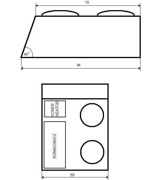

    Witam wszystkich
    Zdecydowałem sie kupiłem dwa lanzary. Teraz mam tylko problem jak je wsadzic w moj bagaznik. Myslałem długo, rozważałem różne wersje ale ta chyba najbardziej mi odpowiada. Mam do Was pytanie czy te głośniczki mogą tak grać (zamontowane "do góry"). Czy strace na mocy i cisnieniu montując je tak. Rozważałem także koncepcje ułożenia ich zwróconych w strone tylnej klapy, ale mosialbym wtedy zrobic sciete scianki aby mi one weszly. Zamieszczem projekt przykladowej skrzyni i foto mojego bagażnika. Proszę o rady. BR umieszczone by były tak jak głośniki do góry.
    Z góry dzieki i pozdrawiam

    Podane parametry (długość 70 cm) sa dla przykładowej wysokości h=30cm, możliwa jest regulacja na wysokości, aby uzyskać litraż.

    crazy_88
    przy okazji pomysl o zabudowaniu butli od gazu :)a to z eone beda skierowane w gore to nic nie przeszkadza

    01darek
    Obliczajac objetosc wyszlo mi ze skrzynia powinnna miec wysokosc h=26,5 cm. Przyjmowałem scianki grubosci 2 cm. Z tego wynika że bezwzgledna wysokość komory na głośnik bedzie miala h=22,5 cm (po odliczeniu 2*2cm na scianki). Tutaj mam do Was pytanie słyszałem że do tych Lanzarów BR powinny miec wymiary: srednica 10 cm i dlugosc ok 25-28 cm a ja mam (22,5 wysokośc komory), wiec jak rozwiazac tutaj problem Bass-refleksu?

    crazy_88
    mozesz zastosowac 2 mniejsze porty:)i po klopocie

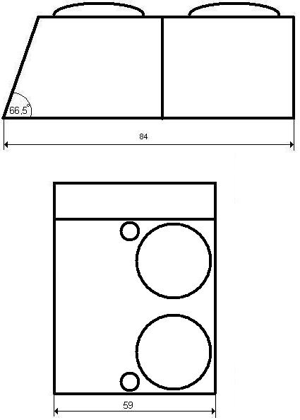

    Jeszcze jedno pytanko: gdzie (najlepiej) powinny byc umieszczone bass-reflexy (czy to jest bez znaczenia)?
    Czy moge je umiescic tak jak na rysunku

    Mam teraz troszke czasu i moge sie dalej pomeczyc z te skrzynka.
    Mam do was takie pytanko umieszczam BR czy dobre beda po dwa na komore o srednicy 5 cm i dlugosci 15 cm
    Z gody dzieki za podpowiedzi
  • #14 3544431
    crazy_88
    Witam lepiej zastosowac większą srednicę około 10 cm zeby był swobodniejszy przepływ powietrza i żeby nie występowały trzaski.

    01darek
    Wiem ze to jest lepsze rozwiazanie tylko jest to w moim przypadku nie mozliwe (brak miejsca). Masz moze inne propozycje jakbym mogl to rozwiazac ??
    W BP przy takich BR wyszlo mi strojenie 37 hz. na podobnych glosnikach do tych lanzarow
