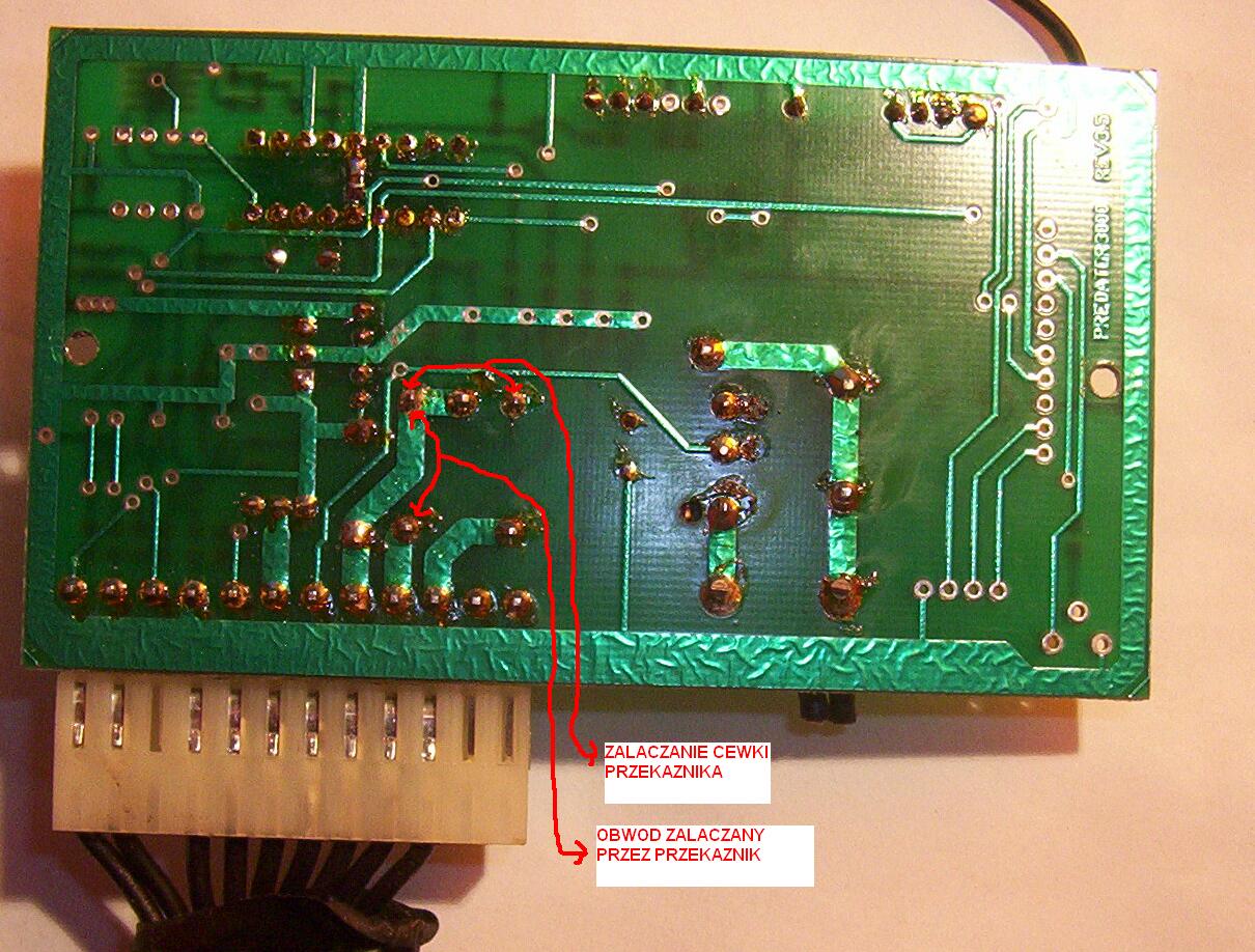

    Podlaczalem u siebie autoalarm i omylkowo podpialem odwrotnie przewody zasilajace, nawet nei podpialem tylko przytrzymalem przez pare sekund, z centralki slychac bylo zalaczajacy sie przekaznik, gdy podlaczylem prawidlowo + do plusa - do minusa wszystko dzialalo oprocz kierunkowskazow, nei dzialal wogole przekaznik, rozebralem centralke i podlaczajac 12v bezposrednio do przekaznika to sie zalacza, i teraz nie wiem co sie moglo uszkodzic, czy przekaznik jednak czy tez moze jakis uklad mmoze opornik ?? ?? Co moglbym zrobic z tym fantem ?? Z gory dziekuje za pomoc.

    Znasz się troszkę na elektronice? Sprawdź, czym sterowany jest przekaźnik kierunków - tranzystor czy driver np.2003 ?

    na elektronice sie nie znam, z elektryka sobie jakos radze, z tego co zauwazylem to przkeaznik ten jest sterowany jakims ukladem, (nei wiem dokladnie co to jest, czarny uklad z 12 nozkami, moge spisac jego oznaczenie jezeli to pomoze i zrobic fotke ukladu), po drodze do tego ukladu sa chyba z dwa rezystory, generalnei chcialbym sie dowiedziec czy jest "sens" to naprawiac, czy koszty naprawy nie przewyzsza wartosci tego alarmu, byl;bym w stanie oddac to elektronikowi, lecz chcialbym sie was zapytac jak bardzo powazna moze byc to awaria.

    Cena tego układu to parę zł. Jeżeli masz kolegę elektronika, to niech sprawdzi, czy na wejściu odpowiedniego drivera sterującego przekaźnikiem kierunków pojawiają się impulsy. Jeżeli tak, to uszkodzeniu uległ właśnie ten scalak. Można wymienić go na nowy, lub dołożyć tranzystor i ominąć uszkodzony driver w scalaku. Musisz sam podjąć decyzję.Naprawa nie jest skomplikowana dla kogoś, kto się na tym zna.

    PS: Przesylam wam fotki ukladu, moze ktos cos na nim dojrzy, na plytce pisze PREDATOR3000 REV3.5 czyli to jest autoalarm PREDATOR 3000 ??

    niestety zanioslem autoalarm do jednego elektronika i stwierdzil ze "nie podejmie" sie naprawy, bo nie ma zadnych schematow itp itd., moze ktos z was umialby to naprawic ewentualnie wyczytalby cos z tych zdjec tego ukladu.

    Patrząc od strony przewodów na płytkę po stronie elementów, po lewej stronie przekaźnika kierunków masz cztery tranzystory (czarne elementy z trzema wyprowadzeniami). Na mój gust ten najbliżej przekaźnika jest uszkodzony. Możesz zamiast niego wlutować tego np. trzeciego w kolejności, bo i tak z tego co widzę, masz wyjęte przewody (z wtyczki) do sterowania centralnym zamkiem. To powinny być takie same elementy. Trochę wprawy potrzeba, ale nie jest to skomplikowane.

    Weisz ze mogles trafic w sedno, po dokladniejszym przyjzeniu sie tym tranzystorom widac jakby przepalona ta czarna obudowe na tym najblizej przekaznika (widac to nawet lekko na zdjeciu), rozumiem ze miernikiem nie da sie sprawdzic tranzystorow, musze przejsc sie z tym do sklepu elektronicznego i dokupic ten tranzystor i pozyczyc od kogos mala lutownice i odsysacz do cyny. Super, dzieki za pomoc wszystkim, mr-perch punkty poszly.

    Dzięki. To jest tranzystor małej mocy npn. W sklepie będą wiedzieć o co chodzi.
