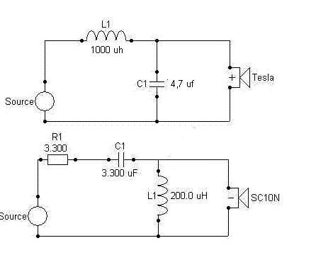

Budowa zwrotnicy - co to za oznaczenia?

    No wiesz oficjalnie to powinny być plus i minus na jednym i drugim głosniku a nei po jednej sztuce na głosnik. Ale to szczegół, więc chodzi o to że masz mieć prawdopodobnie odwrucona polaryzacje na głosniku wysokotonowym. Mianowicie "plus" ze wzmacniacza ma iśc poprzez zwerotnice na minus glosnika sopranowego. Z kolei plus z wzmaka ma isc na pluz do glosnika basowego.
    Pozdrawiam Michał
  • #3 3381634
    patrykdud
    Możesz podłączyć najpierw w fazie a potem w przeciwfazie i porównaj jak lepiej brzmi, albo jedną kolumnę tak a drugą odwrotnie i porównaj kręcąc balansem.
    Reszta prawdopodobnie jak napisał !ron.
