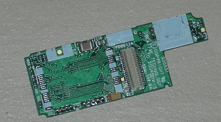

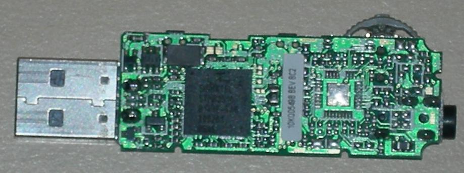

    Siemka. Mam podobny problem. Odtwarzacz(creative MuVo TX USB 2.0 512mb) nie działa, nie włącza się, gdy podpinam pod komputer jest wykrywany jako jakieś urządzenie, ale nie może wykryć jakie konkretnie. Co za tym idzie zmienić firmwaru tez nie mogę... Załączam kilka zdjęć. Może podpowiecie gdzie trzeba złączyć itd... Z góry dzieki za odpowiedz.

    Do kolegi SMYQ zwiera sie tak jak pisalismy w poscie wyżej piny I/O na kosci pamieci ale powiem szczerze albo te zdjecia zbyt nieostre albo ja sie tam nie moge doszukac pamieci. W zasadzie wszystkie pomocne linki sie w tym temacie pojawily wiec sugeruje sie zapoznac i uzywac opcji szukaj na elektrodzie bo cos sobie przypominam ze byl post na temat wlasnie creativa. No a jak juz nie pomoze to prosze podac symbole procesora pamieci i w miare mozliwosci ostrzejsze foty
