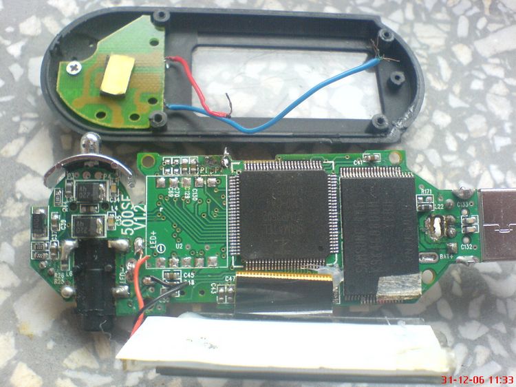

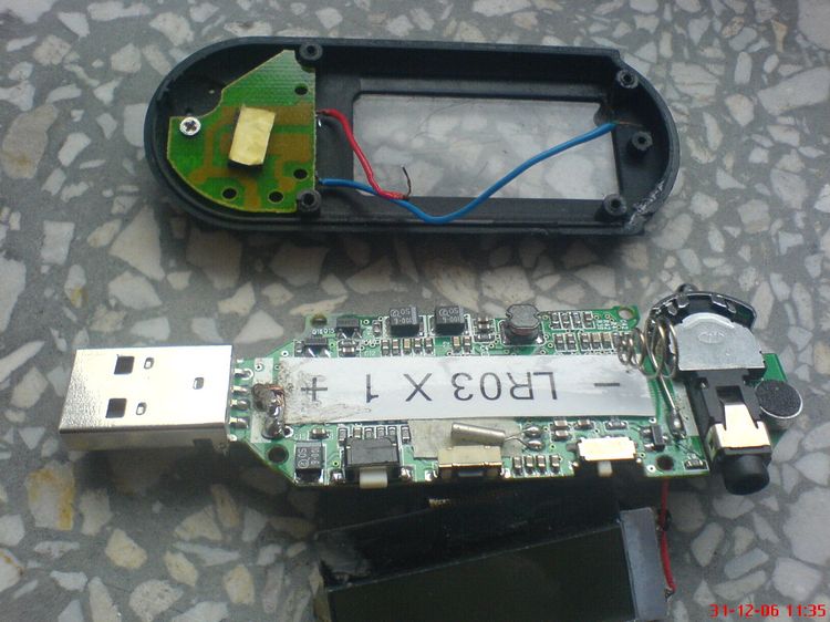

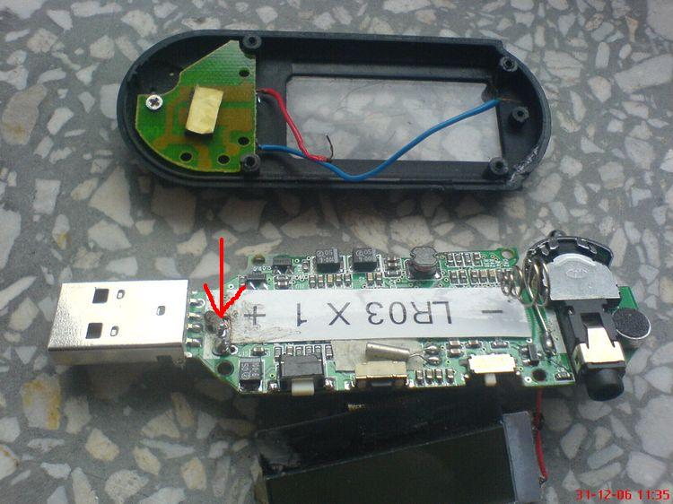

    Dostałem od kumpla mp3 tylko że były odlutowane kabelki od guzika PLAY i wyświetlacza. Do wyświetlacza przylutowałem ale niewiem czy na 100% tu gdzie trzeba a kabelki od guzika PLAY niewiem gdzie i dlatego bardzo proszę o pomoc w pokazaniu .

    Tego czerwonego widać miejsce urwania się (tam przy + baterii), a tego drugiego nie widze. Przyjrzyj się dobrze tej płytce. Z miejsca w którym się urwał powinny sterczeć włoski.

    Niby nie widać włosków do niebieskiego a wyświetlacz dobrze jest ???

    Obie kombinacje niedziałają przypominam że były również odczepione kabelki od wyświetlacza ale je chyba raczej dobrze przylutowałem czekam na dalszą pomoc

    endriu.kom
    Poziom 24  
    A w tym miejscu co czerwona strzałka powinna być jeszcze blaszka przylutowana aby mogła być podłączona bateria!.

    blaszke przylutowałem . Tak dwa kabelki od wyświetlacz również były odlutowane ale znalazłem prawdopodobnie miesce gdzie zostały oderwane i tam je przylutowłem nie jestem na 100% pewny czy dokładnie to ale wszystko nato wskazuje.

    Kombinacje są napewno dobre.Radziłbym ci się przyjżeć pożądnie płytce czy nie jest nigdzie pęknięta lub przerwana jakaś ścieżka.Zwłaszcza w miejscu czerwonego kabla bo widać tam ewidętnie,że miejsce lutowania kabla na doćś duży obszar i może być tam jakiś punkt który nie przylutowałeś.Co do wyświetlacza to powinno grać nawet bez niego.A może masz wyczerpaną baterię :).

    Mam taki sam z podobna usterką,tez te kable były odłączone ale przylutowałem niebieski obok czerwonego,jest tam punkt P2 (czerwony to punkt P1) ale nic to nie pomogło,zreszta te dwa kabelki i tak nie powinny wpływac na wykrywanie playerka przez komputer a moim wypadku tak się dzieje,byc moze jest to wina softu ale niestety nie mam go i nie udało mi się znaleźć go w sieci.W sumie czarno to widzę.
    Odłożyłem juz go na półkę ale teraz ponownie go ruszyłem i w momencie podłączenia do kompa,komp go wykrył ale szukał oprogramowania?Z tego wygladało by ze uszkodzone moga być jakieś elementy na płycie głównej?moze jakis kondensator lub opór bo jak troche poleżał to próbuje zaskoczyć,ponowne podłączenie do kompa po chwili znowu go nie wykrywa.
    Jest chyba tak jak mówię i musze sprawdzić wszystkie elementy.Jak coś znajde to oczywiście napiszę.
