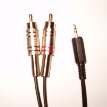

    W instrukcji do tego aparatu przeczytałem, ze aby go podłaczyć do telewizora potrzebny jest specjalny kabelek (któego nie można praktycznie kupić), albo zwykły przewód ekranowany z wtykiem mini Jack stereo 5/16'' czyli 2,38 mm i dwoma cinchami . Kupiłem więc taki wtyk ale 2,50 mm, bo innych nie było, zlutowałem przewody, podłączam, a tu aparat po włczeniu zasilania zaczyna się sa wyłaczacalbo wydawać dziwne buczenie. Oczywiście obrazu w TV w trybie monitora nie było. Aparat był ustawiony na system PAL. Po wyjeciu wtyczki (która wchodzi i wychodzi bez oporów) aparat na szczęście działał normalnie. Co to moze być ? Jakies zwarcie czy coś ? Czyżby ten wtyk 5/16 '' różnił się od 2,50 mm nie tylko średnicą ???? :(

    a mnie zrobienie kabelka do tego aparaciku zajeło jakieś 5 min
    własnie zrobiłem zdjęcia dla nie wtajemniczonych (hehehe)
    a cena wszystkiego to dokładnie 5.60zł (bo same wtyczki czincz qpowałem po 2 zł)
    wszystko lata gitt bez kombinacji
    No to kurde u mnie jest chyba aparacik zrypany, szlag by to trafił. Zrobiłem dokladnie tak jak Ty i wystąpiły objawy jak opisalem powyżej. Aha, wtyk trzeba wpychać dokładnie do końca, inaczej pomiędzy stykiem 'gorącym' cincha a masą pojawia się rezystancja ok. 60 ohm (mierzyłem multimetrem przy wyłączonym aparacie)

    dodałem opis do schematu loknij
    a u mnie przy wyłączonym aparacie jest 75ohm

    Tajemnica się wyjasniła - tu chodzi nie tylko o róznicę w średnicy Jacka ale i długości wtyczki i poszczególnych stref. Podobno jakis facet spiłował jacka tak, aby wtyczka głębiej wchodziła w gniazdo. A u mnie okazało się że trzeba go wsadzać płycej (????), ale i tak wyraźny obraz był, gdy dopychałem wtyczkę lekko w bok, bo coś nie stykało...Chyba jednak poszukam amerykanskiej wtyczki 3/32''(pomyliłem sie z tym 5/32'') - kumpel ma rodzinkę w USA, może mu w liście przyslą.
