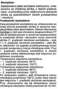

    W sam naprawiam jest taka informacja:
    [Clio II] brak drugiego biegu wentylatora chłodnicy
    Też nie mogę wymusić testu wykonawczego 2 biegu.
    a błąd nazywa się:
    "Commande Relais GMV2" - przekaźnik/sterowanie obwod dużej predkości zespołu wentylatora.
    Zastanawiam się w którym miejscu umieszczony jest ten "rezystor"
