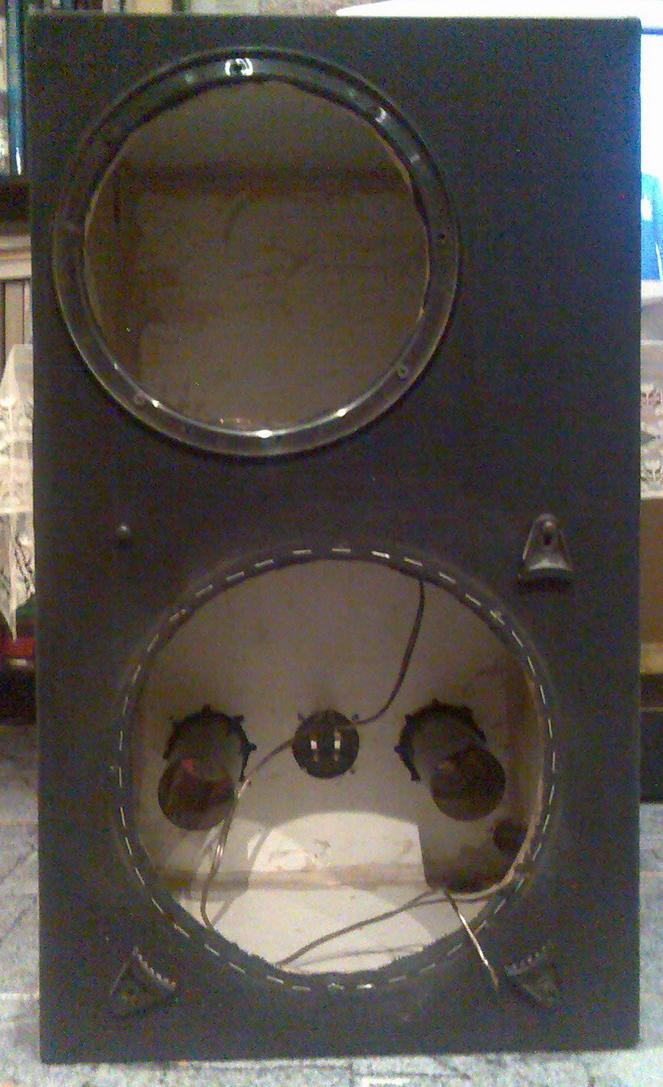

    Poniżej jest obrazek mojej kolumny, teraz kilka danych o niej:
    Jakie głośniki w kolumne??
    Wysokość 69cm
    Szerokosć 40cm
    Głębokość 33cm
    Otwory na głośniki
    górny 25cm
    dolny 30cm dodatkowo w dolnym są dwa porty z tyłu bass reflex średnica 6cm, długosć 18,5cm.
    Teraz litraż
    góra to około 28,5 litra
    a doł to około 39,3 litra
    Będą one większość czasu grały w domu, ale są one przeznaczone głównie na jakąś choinkę do podstawowki, 18-nastki albo na malą dyskotekę tak na salę do około 150metrów kwadratowych nie większą
    Teraz proszę pomóc mi wybrać głośniki do tych kolumn.
    Możliwe są przeróbki w nich jak najbardziej, otóż mogę zakryc porty bass reflec, zrobic je z innej strony, mogę też wyciac dziurę na sopran.
    Jednak nie ma mozliwosc przerobienia dziur na głosniki 25 i 30cm.
    Proszę pisac co polecacie mi zeby to ładnie zagrało zarówno w domu jak i na dyskotece, w szczególności na dyskotece lub innej imprezie.
    Chodzi mi też oto, żeby glosniki wytrzymały całonocne granie na wysokich obrotach.
    Aha jeśli to mozliwe prosiłbym tez o podawanie cen zarówno na sprzęt nowy i używany oraz jesli to mozliwe jaki wzmacniacz/końcówkę mocy do tego polecacie i jaka jej cena aha i jak te glosniki najlepiej podłączyc.
    Czekam na wszelkie sugestie :)

    ty chcesz tym czyms naglosnic sale 200m^2? do tego trzeba czegos o wysokiej sprawnosci, a nie niewiadomo czego. co to wlasciwie jest? subwoofer? nie ma sensu tego nawet przerabiac...

    Z ta sala to moze przesadziłem 200metrów ale tak do 150metrów kwadratowych. pzrecież to jest tylko 10x15 metrów to wcale nie jest takie duze pomieszczenie :)
    No to bez przeróbki co polecasz mi zeby w to wsadzić i zeby calkiem ładnie gralo i jakim wzmakiem to napędzić??
    A i zakładam ze pewnie bedzie potrzebny sopran do tego, więc z wycięciem dziury nie bedzie problemu :)

    podpowiem ci, ze ta twoja "kolumna" jakkolwiek by nie byla przerobiona dobra nie bedzie (napisales ze potrzebujesz czegos dobrego). potrzeba ci co najmniej dwoch kolumn na 12' i driverze. najtaniej, a dobrze mozna to zrobic kupujac na allegro dwa gdsy 30/30 i dwa gdwt. jedna kolumna 50-60 litrowa, z bassreflexem strojonym na 55-60 (co podniesie wytrzymalosc mocowa)
